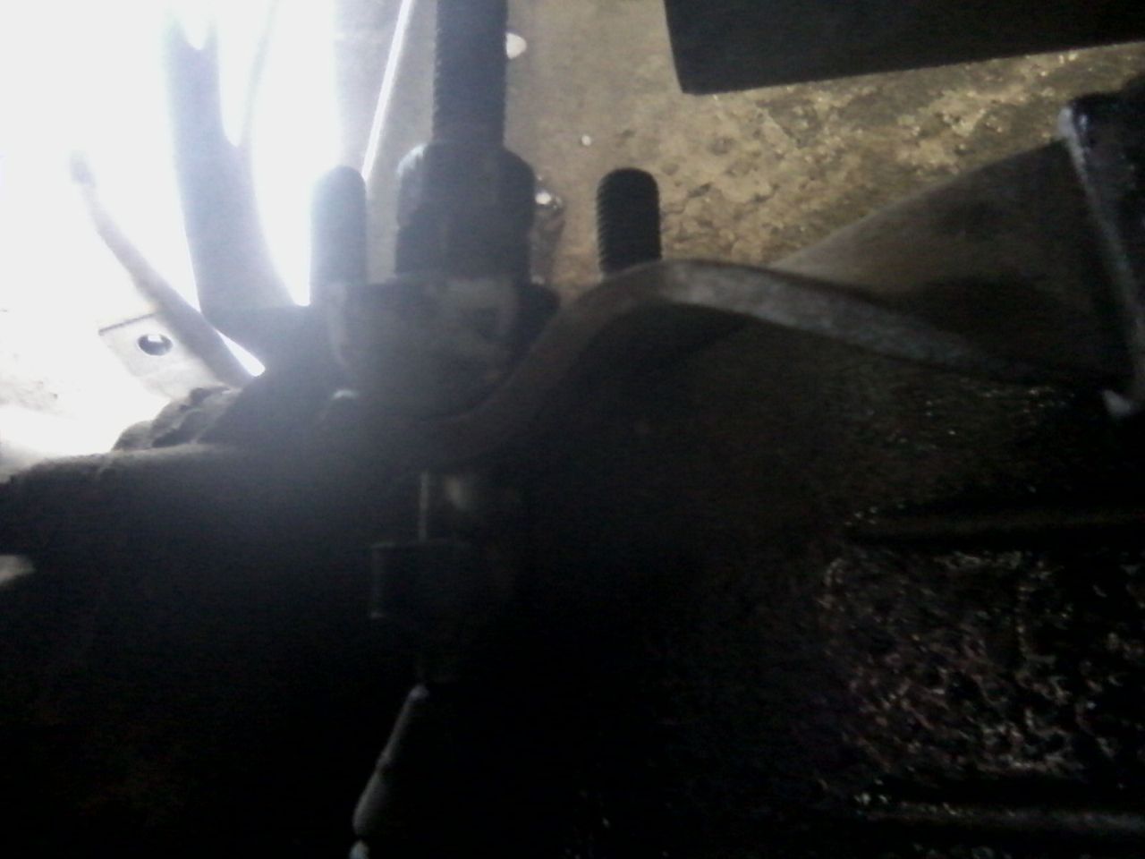

Вчера проехал за 1 день около 650 км
температура была -28 на трассе казалось все -50
вообщем на трассе все было нормально
как только вернулся в город на 1 светофоре рухнула в пол педаль сцепления там и осталась
Открыл капот рукой подергал за трос в салоне педаль ходит вроде как трос целый передачи не включаются до дому приехал на тросе
Вопрос: что это может быть? на какую сумму примерно ремонт обойдется на сто?
!Lnur
Сообщения: 7745
SuffeRiNG
Вилка сломалась.
Ремонт обойдётся в цену снятия/установки коробки + новая вилка (недорого).
Новую вилку лучше сразу проварить иначе ситуация повторится.
P.S.: Можно попутно сцепление поменять если подходит время, т.к. самое дорогое здесь - работа по снятию/установке коробки.

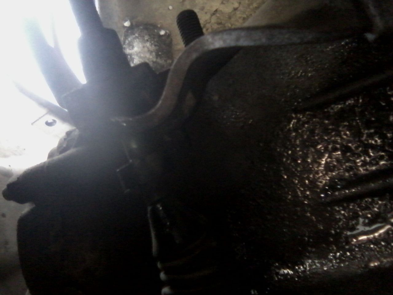

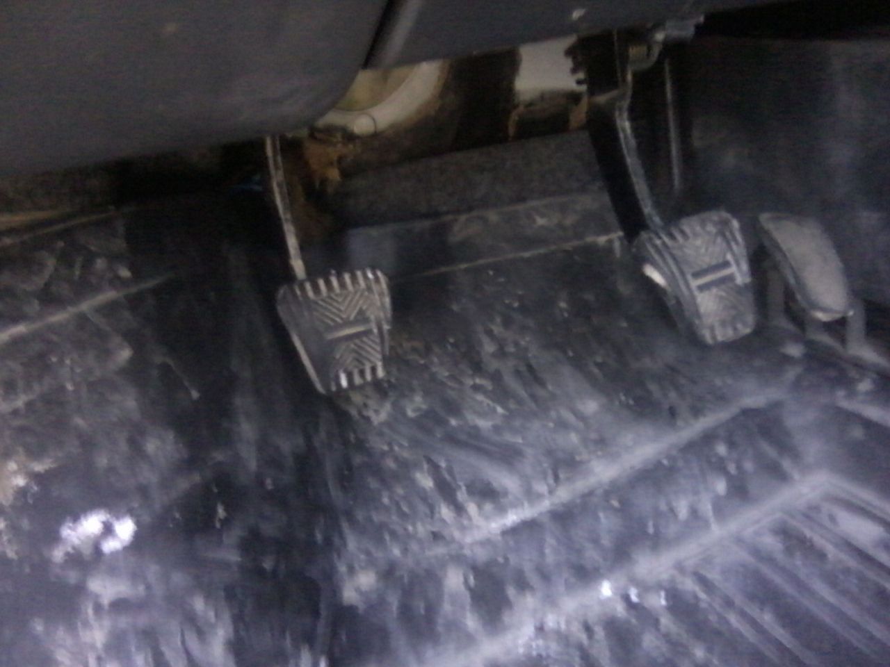

SuffeRiNG писал(а):Вчера проехал за 1 день около 650 км
Сеня открыл капот увидел это фото №1
Потом с соседом подправили и сделали так фото №2
Педаль сцепления щяс стоит вот так фото №3
Да и еще завел погрел через 3-4 мин услышали шорох в коробке
кагбут чет задеват или притерает или перемалывает
шорох несильный треска и грохота нет
и когда педаль провалилась вчера тож все было тихо без треска и шороха
фотки 1 и 2 сделаны под капотом где тросик сцепы стыкуется с лапкой вилки и лапка уходит в коробку

max9000
Сообщения: 891
Откуда: Украина
Авто: 21114, 1,6 16кл 2005г.в. Bosch 7.9.7
SuffeRiNG
!Lnur писал(а):Вилка сломалась.
!Lnur писал(а):вилку лучше сразу проварить иначе ситуация повторится
таки вилка, здесь без снятия кпп ничем не поможешь, а то и навредить можно.
SuffeRiNG
