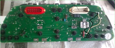

Вообщем нет на лампочке земли. Т.е. обе ноги лампы на 3 ногу красной и 1 белой белой вообще не звонятся. Только ещё один такой же сопрот нарисовался на 144 ома в параллель лампе.
Между 12 и одним из выводов лампы звониться диод (писал ранее), в одну сторону около 140 ом, а наоборот - обрыв.
Вот так.
Имеем цепь - 12 вольт(АБ) - лампа с параллельным(и) сопротами (144, 144 и около 14 ом сама холодная лампа) диод , и реле 75 ом. supercool
А при прозвонке полярность тестера менял?В цепи лампы по схеме диод стоит.Если менял и все равно не звонится,то этой колбасы из 3-х резисторов нет.Ну и хорошо.
А вот это он правильно обнаружился.Все по схеме сходится.Их же и в ней два.Небольшое расхождение номинала возможно.
Полный аналог механической приборки(кроме параллельных резисторов лампы).
Выходит именно так.Хорошо VDO продумана.
У горящей лампочки R около 70 Ом будет.Имеем R этой цепочки около 40 Ом и R реле примерно в 2 раза больше.Значит на обмотку реле приходится 2/3 напряжения сети,т.е. около 8 вольт.Все сошлось!!! supercool
Менял, я даже диод коротил, звонил стрелочным тестером и в режиоме омы (на кортыш) и в режиме кОмы х1.
также по схеме через лампочку звониться 11 вывод разъёма - ручник и 13 - лампа давления масла.
Провёл измерения напряжения на лампе. При источнике питания 14 вольт (не стабилизир). С реле естетственно.
1. Сдиодом 5.8.вольта
2.Без диода 6.4в.
3 Ставлю 2 сопрот на место - 4.4 вольта.
Пошёл мерять на машине, чё-то опять накосячил что-ли. На столе всё довольно ярко. Pardon

Пошёл воткнул приборку, воткнул х1, меряю на лампе 4.4 вольта. напряжение батареи 12.3. Ну немогёт стока быть. Собираю приблуду возле АБ - вдо+реле+ перемычки. Меряю на лампе - 5.6 вольта.
Офигеваю wwow
Начинаю кидать дублировать массы, проверять монтаж (а там три провода, ну никак не перепутаешь.
Беру реле, с ушком.
Маркировка 98.3777-10 - сопротивление обмотки около 70 ОМ
Смотрю какое стоит в штатной схеме 90.3747-20, сопротивление обмотки -82 Ома.
Ставлю низкоомное реле в схему, получаю 5.6 вольта на лампе. Уже результат. Good
Диод наверное трогать не буду, а вот с параллельным сопротом щас поиграюсь, шоб и реле тянуло, если лампа горит и напруга на лампе поболя была. supercool
Реле тянется при сопротивлении...не более 90 Ом, т.е.если лампа сгорит...
Вообщем собрал всё в схему. Ну его нафик, днём не видно, ночью видно.

Описание: внешний вид панели VDO (задняя крышка снята).

Rover_61reg
Что мы имеем на данный момент?
1.Мы выяснили,что в VDO нет колбасы из трех резисторов на массу.Это облегчает задачу.
2.Параллельно лампе стоят два резистора по 144 Ома.Так что даже после перегорания лампы останется сопротивление в цепи 72 Ома,которое позволит дополнительному реле сработать.Перегорание лампы - практически не реально,т.к. она работает кратковременно,да при том и на напряжении ниже 6 вольт.
3.Главное,от чего мы стремимся избавиться - засветка лампы на работающем двигателе.
Это возможно лишь в одном случае(принимаем,что диод в приборке исправен),когда на контакте 12 колодки Х1 напряжение меньше чем на Х1/10. http://i071.radikal.ru/1010/0e/9dd1719a83fa.jpg
Но это напряжение обеспечивают только доп.диоды.А исправны ли они?
