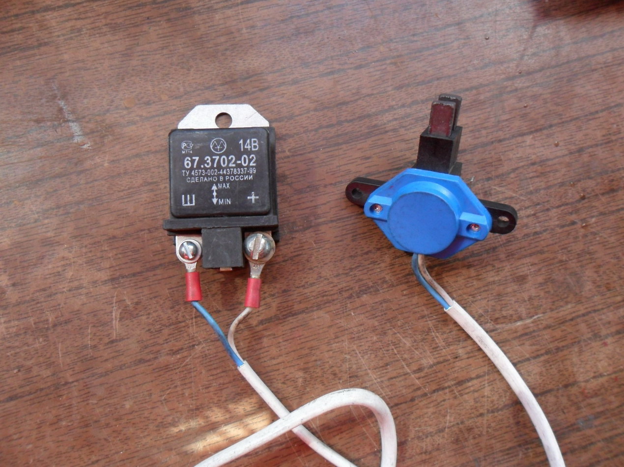

dreba писал(а): у нас в украине регулятор (щеточный узел отдельно) а сам регулятор крепиться к кузову,
А разве бывают другие? Вот мой.
| 1 030_изменить размер_изменить размер.jpg |
