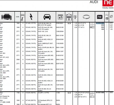

Кольца. вот такие варианты под 82,5 нарыл:
NPR SM NE - 9505200=[8950520000], 9505700=[8950570000] хз в чем разница
Kolbenschmidt - 800001210000
Mahle - 03031N0
Goetze - 0850180000
Herzog - H100825E
Правда мне не понятно, где какое кольцо малосъемное, коробка или наборное... но цены конечно туда сюда в разные стороны. вчера смотрел Вчера смотрел SM кольца 1200 стоили, сегодня уже 780... таже картина и с KS, только наоборот... короч надо брать hehe
Добавлено спустя 59 минут 41 секунду:

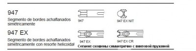

сам себе отвечаю. ну может еще кому сгодится Smile
9505200=[8950520000] - наборное.
9505700=[8950570000] - цельное.

Кольца есть 033 19 N0 (ф82,5; 1,2/1,5/2,0) я себе брал бы их
цена конечно не радует... набор 1700 facepalm не готов я к такой покупке
У меня такие были. Норм кольца. Проехали у меня 3 сезона с отсечкой 8500 и потом еще 3 сезона кольцевых гонок.
На данный момент все работает, но хозяин ждет новый мотор помощнее Smile
У меня были коробчатые, если выше 5000 не крутить то масло не жрал вообще. По трассе расход масла почти =0.
Но если винтить в 8500 то за один трек день мог сожрать два-три стакана легко! Летело через вентиляцию... собственно на приорах и так сильнее летит, но в стоке рабочие обороты пониже.
Эти кольца с движка ASN/BBJ, частный случай которого ездит у товарища уже 130 тык (а может и 230, т.к. на 100 движок перебирался но менялись ли при этом кольца я не знаю) с околонулевым масложором. Движок причём горячий, масло до 110 градусов варит только в путь, так что кольцам там достаётся будь здоров. Следовательно, их можно с какой-никакой уверенностью рекомендовать к установке.
Как поведут себя прочие вариации Mahle/KS - пёс их знает, может и нормально. Точно могу сказать только одно: goetze, коие ставят с завода, снятые при пробеге 60 с копейками тыков с движка на котором ездил дядька-тошнот, завязать в узел у меня не получилось, но я был близок к цели Smile. Следовательно их брать точно не надо.

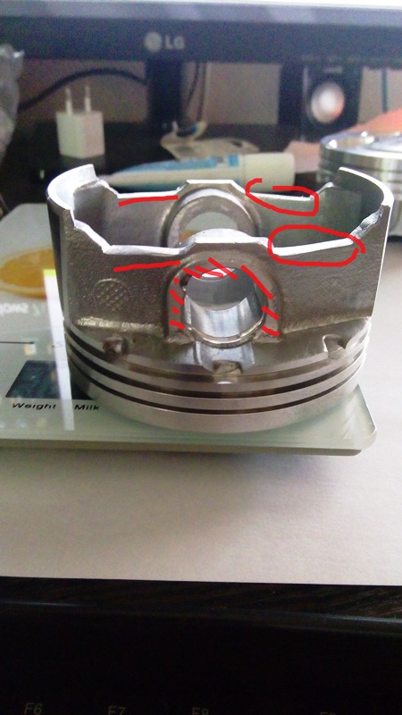

купил с неделюку как поршни стк, и захотелось мне их взвесить развесить уровнять вес. развес 2-3 грама. 2 поршня одного веса и 2 на 2-3 грамма больше. начал пилить один поршень и чет думаю сколько можно пилить? или не стоит этим заниматься, что скажете? по шатунам тоже интересно. один шатун из 3х на 5 грамм меньше(( причем эти 5 грамм в крышках. отдельно шатуны в одном весе. чего с ними делать? подпиливать остальные или забить?
вот фотка где спиливал, но спилил совсем децл..

Те весы, что виднеются на картинке, для взвешивания поршней не годятся ващще Smile. И если начать по ним подпиливать поршни, можно их (поршни) запохабить как нефиг делать.
Поэтому если найти нормальные весы возможным не представляется, лучше просто собирай как есть.
Gordan
слишком не точные? до грамма то развешивают... ну поищу другие... для сравнения
Gordan писал(а):
слишком не точные?
У них заявленная погрешность (в смысле класс точности) 5 г. А сколько фактическая, даже сам кетайский б-г не знает hehe.
Другие надо искать лабораторные, а не кухонные другой формы.
Gordan
ххмм.... конечно мне кажется что кухонных весов за глаза должно было хватить, но найду другие. надо в школу какую нить заехать и с учителем физики это измерительное дело провернуть, или одолжить на пару дней за что нибудь горящее Smile
LAVik
норм весы. не пугай человека. там главно чтоб все поршня одинаково показывали. можно конечно их все положить а потом разделить вес на 4. полученая цЫфра будет с погрешностью, НО... зачем это надо?
Gordan
сделай фаску на юбке небольшую, чтоб масло не срезалось
https://www.youtube.com/watch?v=V0qL4czVTEY
В том и гадость, что такого плана весы каждый раз показывают по-разному, т.е. допустим берём поршень, первый раз он весит 350, второй раз 352, третий раз 348. Хрен ли толку от этих данных? Smile
LAVik
етим весам надо идеальную поверхность, кусок стекла можно, чтоб все ножки помежались, и класть взвешиваемое надо в одно и тоже место на весах. как то так. Pardon
LAVik
Тоже был соблазн приобрести такие весы (т.к. ~1000 р. против от 13000 р. за нормальные), но штук 5 экземпляров, которые имел возможность изучить, "отговорили" от данного бесполезного шага Smile. Поэтому продолжаю при необходимости ездить взвешивать к знакомому, у которого есть нормальные весы.
Впрочем, ащёты всю жизнь все железки вешают на торговых и учитывая массовость относительно удачно перебранных ими моторов - метод имеет право на жизнь Smile.
-Viewer- писал(а):
Gordan писал(а):
слишком не точные?
А тебе важно точно знать весит поршень 520 грамм или 530? Важна повторяемость измерений, нам то нужен лишь относительный вес. Поэтому если 2-3 раза подряд весы показывают каждый раз одну и ту же цифру, их можно смело использовать.
Вот именно тут сцобака и порылась Sad. Во всяком случае лично мне попадались только дерьмовые весы.

Весы. Весы нормально взвешивают, результаты те же и не скачат туда сюда. кладу вес в одно место. даже после калибровки тоже самое показывает. в общем фиг с ними, разобрались.
Фаска есть, шкрябать юбкой не получается. на ощупь все гладко
Что тут скажете? где снять эти 2 грамма? там же и пилить? или бесполезное дрочево?
LAVik
фаску скругли.
