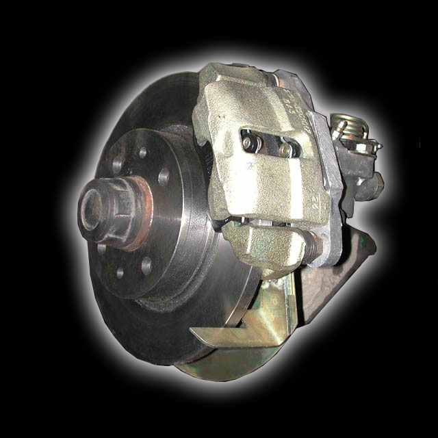

Чертежи планшайбы есть?
Дистанционные шайбы какие должны быть?
Как реализован механический ручник на ЗДТ, самостоятельно получится сделать или там суппорт хитрый?
С виду суппорт вроде стоковый кроме тормозного цилиндра
Kirill111
дэф мотанcпорт
Сообщения: 50161
Откуда: Замкадыш
Авто: Бодрая купешечка
Рена писал(а):Чертежи планшайбы есть?
![](http://www.cartuning.kiev.ua/catalog/tormoza/0DSCN57.jpg)
1) Есть, на тиме
2) Если правильные план-шайбы - никаких
3) Если речь про Лукас - там поршень в цилиндре крутится по часовой стрелке выдвигаясь из корпуса. Короче, надо просто надеть штатный ВАЗовский тросик и все.
4) Если речь про Лукас - там ничего ВАзовского кроме дисков нет. Весь суппорт ВАГовский, скоба и направляющая тоже.
