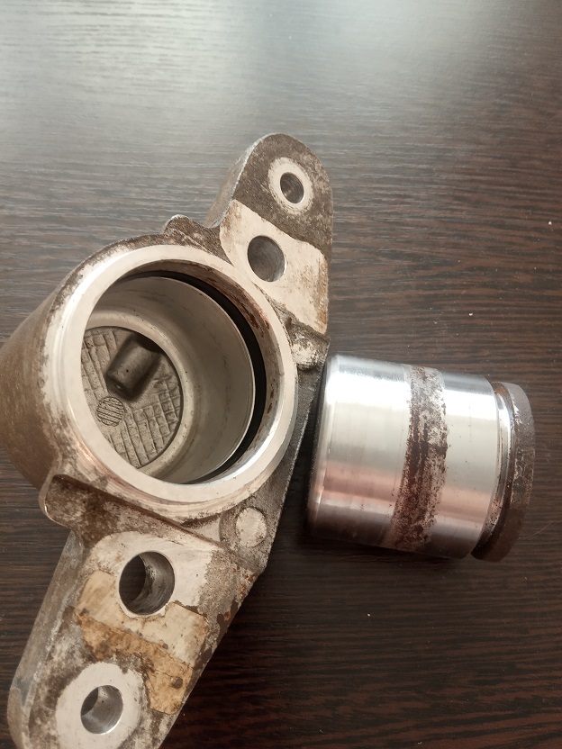

Блин, а ведь манжета не заподлицо сидит в корпусе цилиндра, там тоже пара миллиметров, даже побольше кажется. Плюс пыльник сколько-то затягивается внутрь
Сообщения: 14660
Короче... Причина закисания поршня выяснена.
Чинилкин оказался прав: из-за порвавшегося пыльника набилась пыль от тормозных колодок и внешняя влага, которые, при моей редкой езде, намертво "приварили" поршень к цилиндру на участке от манжеты к колодке. Еле выдернул поршень из цилиндра.
Он (поршень) даже вокруг оси не проворачивался, пришлось настолько сильно зажимать его в тисках, что в результате он замялся... Теперь его только в мусорку.
Цилиндр и поршень за манжетой (внутри) практически в идеальном состоянии. Фотка ниже.

Ух блин, давно видно кис, аж коррозия пошла по поршню, если меня глаза не обманывают. Надо бы в свои тормоза залезть, проверить как они там 🧐 Обычно я компрессором доставал поршни, как правило на шести атмосферах вылетали.

Чинилкин писал(а):если меня глаза не обманывают.
Обманывают. Это и не коррозия вовсе... Я даже не знаю, как это и обозвать то...
Короче, я специально не стал это дело оттирать, но вся эта срань похожа на то, как кофе из турки убежал и на плите запёкся. Т.е. в принципе то оттирается, но, тем не менее, поршень к цилиндру "приварило" намертво, еле сдёрнул.
Поршень то ни справа, ни слева от кольца этой срани ни разу не заржавел!
