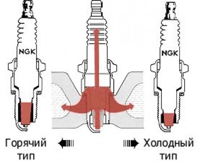

Вот картинка по которой хорошо понятно чем отличается горячая от холодной.
Замерял по ней глубину цоколя. У штатных карбовых 17ДВ она самая маленькая. У L15Y Брисков чуток поглубже,то есть они потеплее. У НЖК BP6ES она вполовину глубже от 17ДВ. То есть они намного горячее штатных. Возможно это были 14е, и их перемаркировали под ходовые. hehe
А свечи DENCO k16r=u11 идут как 16е по калильному числу. У них глубина самая большая,больше чем у НЖК. По нашему они будут как 12-14е думаю. Так же на калильное число влияет высота выступания, толщина центрального,бокового электрода, теплопроводность металла.керамики.
