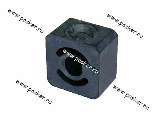

Сегодня шарнир этот запрессовал резиной от рессоры волги, проблема не исчезла. Может затянул сильно?

xylik писал(а):Сегодня шарнир этот запрессовал резиной от рессоры волги, проблема не исчезла. Может затянул сильно?
скорее резина чересчур жесткая - возьми те что от стабилизатора - самое то!

Значит буду менять, заодно и шаровые поменяю. Странно но когда была родная коробка этой проблемы не было, я решил поменять начинку на торгмашивскую (пара 3.9 ряд 18) и эта вибрация вылезла.

МаксимS писал(а):скорее резина чересчур жесткая - возьми те что от стабилизатора - самое то! ![supercool](images/smiles/supercool.gif)
А подробнее???
Волговские или ВАЗовские???[/quote]
волговская - та что на втором фото справа - бери пару отрежь выступ и вставляй с двух сторон. шайбу чуть примерно такого же диаметра.

Сегодян занялся своей тягой. ДУмал в демпфере пошабашила резинка, купил заранее. Залез под машину, выкрутил старый ltvagath и ен понял, как он может и что демпфировать, если оно железным кубиком наглухо прикручено к коробке? Я вставил 2 резиновых кубика (старый и новый), перевернув их в эжелезе на 90 градусов. Резиновые кубики чуток выпирают по сторонам, и это хорошо. Теперь к коробке оно прижимается резиной,а со стороны гайки я подложил резиновую шайбу размером с большую гайку и металлическую шайбу, чтоб эта тяга никогда никуда не сосокчила. Получился эдакий сайлентблок.

temych_p писал(а):Сегодян занялся своей тягой. ДУмал в демпфере пошабашила резинка, купил заранее. Залез под машину, выкрутил старый ltvagath и ен понял, как он может и что демпфировать, если оно железным кубиком наглухо прикручено к коробке? Я вставил 2 резиновых кубика (старый и новый), перевернув их в эжелезе на 90 градусов. Резиновые кубики чуток выпирают по сторонам, и это хорошо. Теперь к коробке оно прижимается резиной,а со стороны гайки я подложил резиновую шайбу размером с большую гайку и металлическую шайбу, чтоб эта тяга никогда никуда не сосокчила. Получился эдакий сайлентблок.
А эффект есть? Твоя переделка оказалась наиболее выполнимой, уже купил 2ой бублик, шайбу от аммортизаторной стойки, осталось резиновую шайбу (может еще со стороны треугольной пластины поставлю..) думаю в воскресенье иль понедельник поставить.

Никто тягу не снимал!!! Просто вместо жосткого крпеления к кузову она прикреплена через сайлент.
2Mostmajor: Со стороны треугольной пластины я проложил резиновую шайбу (обрезал коврики, под воздуховоды делал дырки, остались куски резины, с не и сджелал шайбы) и перед железной шайбой, тоже резиновая. Эффект есть, больше ничегог там не вибрирует. Еще поменял демпфер кулисы - снизу такая фигня, она тоже резиновая, одно крепление было порвано

Демпфер шарнира реактивной тяги привода управления
30514 Демпфер шарнира тяги привода КПП 2110 Балаково (завод РТИ) 2110-1703188 Россия 26.00

2 такх демпфера, повернутых на 90 градусов, творят чудеса
ЗЫ Кстати, в штатной конструкции я так и не понял, как по задумке мудазвонов с ВАЗа должен работать этот резиновый квадратик, если он тупо вставлен в металлический куб?

temych_p
В него с боков упираются втулки 2110-1703189
Втулка шарнира тяги КПП 3.80 руб
Из капролона вроде.
temych_p
Сообщения: 2813
Откуда: Украина, Харьков
Авто: Калина 1117 1,6/8, 2009 г
Ну все равно, Болт проходит сквозь втулки и резиновый кубик, притягивая железный кубик с фиговиной (куда потом прикрепляется реактивная тяна) намертво. Болт давит на втрулку, втулка на железный кубик, кубик - на втулку - втулка - на коробку. ВСе соединено намертво. вот если бы изначально резиновый кубик был больше железного, т.е. вентсо пластиковых втулок выпирал резиновый кубик, в нем - металическая втулка, а в нее болт - был бы сайлент, как я понимаю. Что я почти и сделал
![Smile](images/smiles/smile.gif)
В стоке у меня все было наметртво прикреплено и вибрации. Сейчас там все мягко и вибраций вроде нет.
