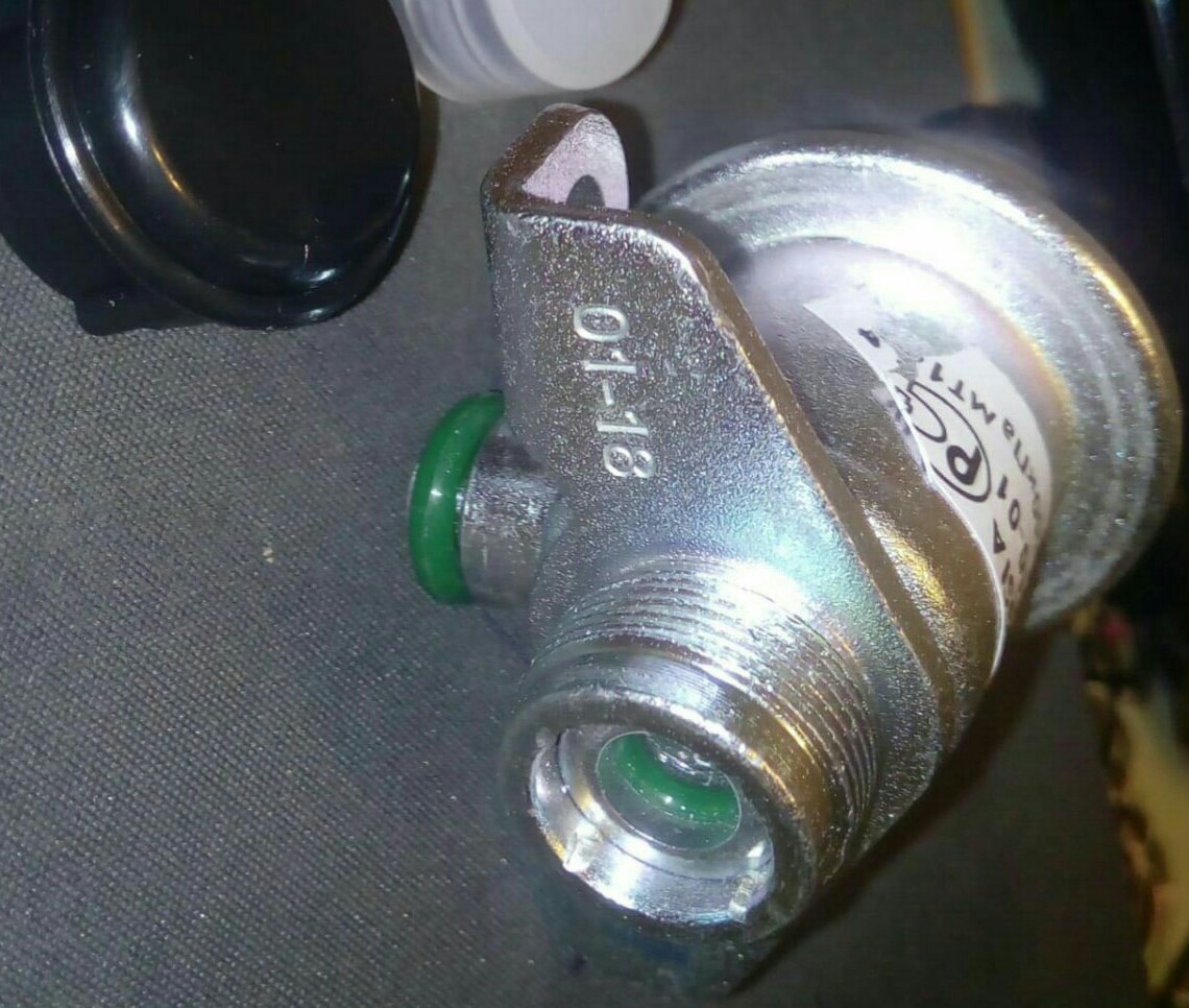

Производитель судя по сайту ниже СОАТЭ подделка
http://www.soate.ru/Подделка/Регулятор_давления_топлива_2112-1160/

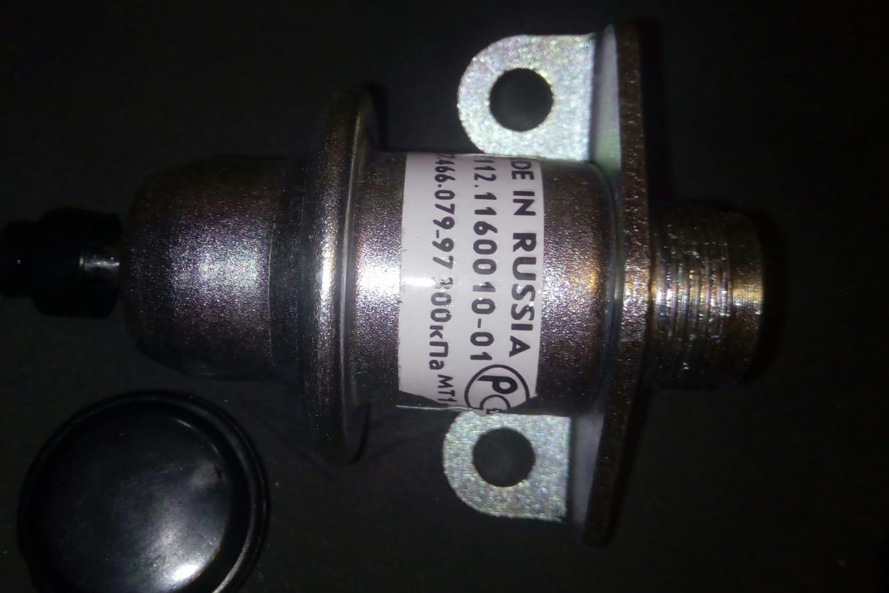

Сегодня после работы заехал и взял еще одну штуку выбрал из двух одна продувалась со стороны выхода. Взял точно такой же, так как других нет
Поставлю если будет лучше то предыдущий верну продавцу
Фотк будут ниже пока с телефона пишу

На сайте сверки подделки копия правого...
Описание: Упаковка полиэтилен запечатаный без надписи

Описание: Будем тестить надеюсь научились подделывать
Размер файла: 223.55 KB

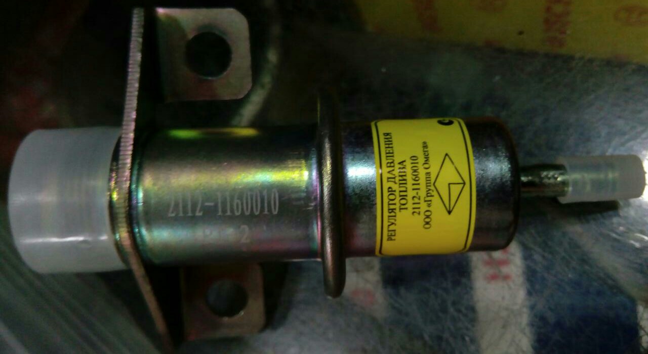

Обошёл город нашел еще один рдт групы омега узкий старого образца. Подлиннность не смог пока определить, еще не купил. Пока предстоит поездка примерно в 1000км туда и обратно с перерывами. После приезда померью и выложу характеристики установленного косячного РДТ.
Свечи смотрел центральный изолятор не очень пока темный, вообщем белый от предыдущих бедных смесей.
Чек уже горит, на трассе может погаснет)
Описание: Старого образца рдт группы омега 300кпа
