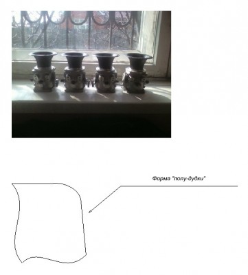

Серж ты не понял или я плохо объяснил. Смотри ты взял кусок воска цилиндрической формы и придал ему нужную форму вплоть до мегафонов и так четыре раза(чтобы одинаковые были сделай лекало из куска фанеры или лист металла, какой тебе душе угодно формы) тем-более станок по дереву есть.
После сам ресивер из пенопласта и покрываешь воском. Ставишь фланец под задвижку и фланец на голову(или рога сток) при помощи фена плавишь воск(парафин) клеешь все вкупу. в том числе и мегафоны свои(это же будет внутреннея часть реса!) когда остыло снимай и мажь смолой и армируй.
С ув. Сайгон.

Я один момент только не понимаю - какой формы мне сделать мегафоны и как эту форму сделать и из чего? Pardon
Ты предлагаешь вылепить из воска с помощью лекало, но как я сделаю лекало такой неправильной формы из куска фанеры??? Pardon
Как потом к этим мегафонам трубы приклеить? И что взять в качестве труб?

Ты в школе на деревообрабатывающем станке учился ножки для табуретки делать? Берешь кусок фанеры и рисуешь на нем в натуральную величину внутреннюю поверхность мегафона и канала(дудку одним словом). Потом по ценральной оси пилишь лобзиком на две части в длину. С помошью лобзика удаляешь средину в одной из половин(шкуркой подшлифовал) и получил лекало для обработки вращающейся детали. Кусок воска примерно(грубо) обработал в ручном режиме а потом придав вращение каснулся лекалом. Где много покажет. Так ты сможешь их 4 одинаковых воспроизвести.
Они одно целое. Если 40 градусов то воск гнуть можно.
С ув. Сайгон.

То есть мне нужно вырезать примерно вот такую штуку?
