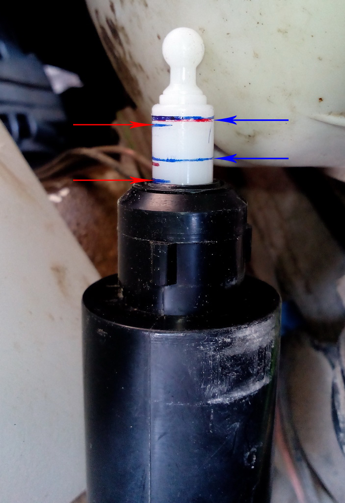

На фото положение штока красным последнее (R1 1кОм R16 2кОм) и синим то, что было до этого (R1 2кОм R16 2кОм).
Верхние стрелки минимальное положение, нижние - максимальное.

В общем, как я и рассчитал, самым оптимальным вариантом получается когда резисторы R1, R16 по 1кОм, мин=2,78В, макс=9,22В.
Ход штока 9мм, кому не нравится можно кольцом ограничить ход.

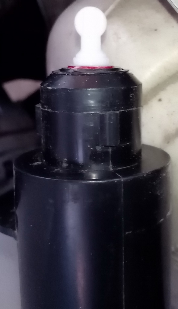

Шток почти полностью утапливается.

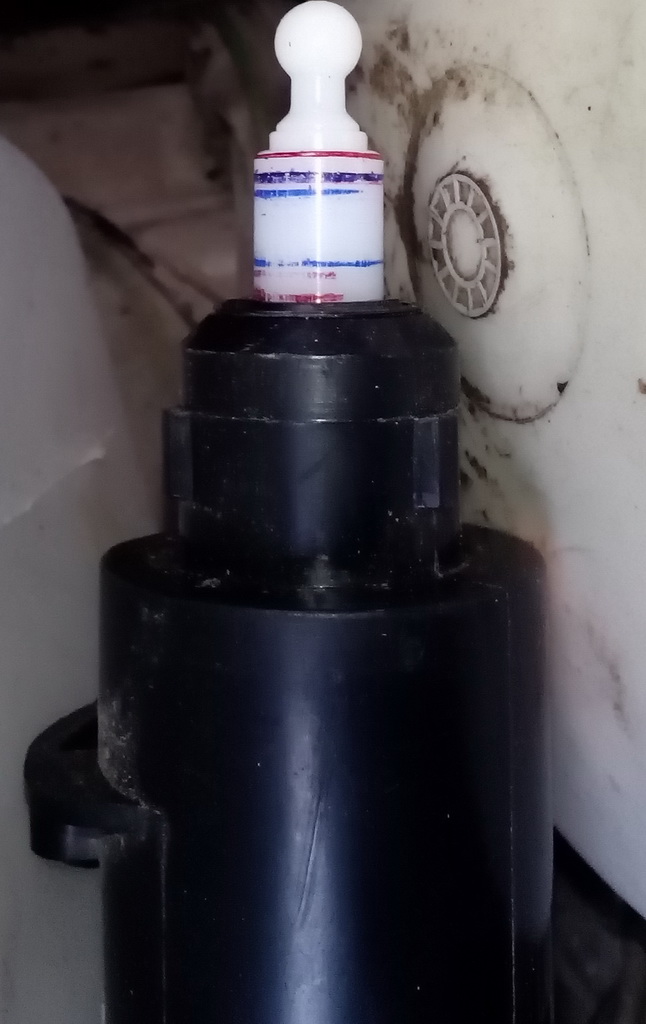

Вот что получилось.
Фары пока не настроены.
