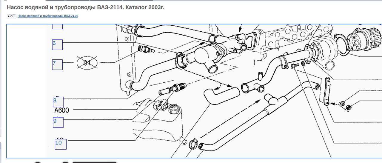

Доброго времени. Такая ситуация. Сегодня бортовик показал -43. На панели -20. Заводится плохо. Пытается схатить. Газку приходится добавлять.
Вот вопросик. ДТОЖ на двигателе вроде 2 стоит ( 7 и 10 ):
Какой нужно поменять (где в теме написано было не могу найти)? И с какого считывает эбу при заводке?
И зачем тогда датчик температуры воздуха в ДМРВ?
Размер файла: 141.54 KB
Просмотрено: 275 раз(а)
Спиди Гоньсчег
vazik-1
Датчег эбу под номером 7 . в нем два контакта.
В приборкином один.
На улице то сколько , 20 ? Smile
vazik-1
Спиди Гоньсчег благодарю.
Спиди Гоньсчег писал(а):
20 ?
Минус 20.
