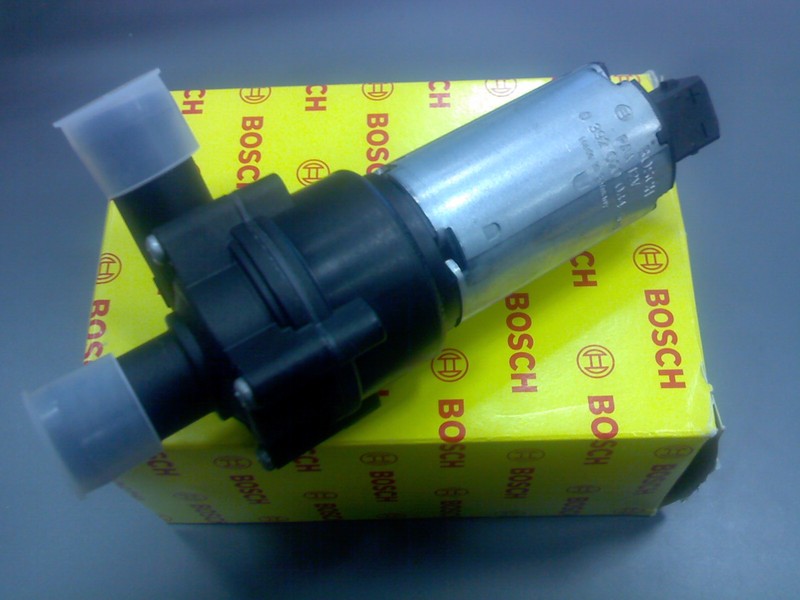

monterrr5039
такую ставил?
__________016.jpg |
74.89 KB |
239 раз(а) |
RaFaz
Сообщения: 1253
Авто: ВАЗ21093, 2006г. BOSCH M7.9.7 44тыс.км
короче тут нашел можно поставить помпа bosch 0 392 020 024 производительность 500 л/ч
у bosch 0 392 020 034 750л/ч

RaFaz писал(а):monterrr5039
такую ставил?
да такую .........
