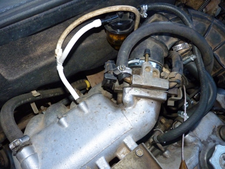

Юрий84
Сообщения: 26
Авто: 21102
Интересная тема. вот только страдает отсутствием картинок, народ пишет, что поставил, типа круто, но почему-то никто не выкладывает живые фото своих переделок, предпочитая разводить флуд на 50 страниц (в другой смежной теме)
Будем исправлять
Итог - рвать с места не стал, однако появилась какая-то оживленность с 1500 до 3000, уменьшился "втык" при переходе с 1ой на 2ую передачу. Конечно, эта переделка - капля в море, нужен массовый подход - распредвал, ГП и прочее и прочее.
P.S. И все равно БМВ не получится... блин

И вдогонку - если правильно понимаю теорию - картерные газы идут уже не через жиклер в дроссельной заслонке, а поступают напрямую в ресивер, тем самым увеличивается количество этой воздушной смеси в ресивере (турбо! турбо!) и при резком нажатии на педаль мотор уже не так страдает от отсутствия воздуха для приготовления горючей смеси. К тому же теперь количество этих газов из малой вентиляции картера подается постоянное количество, а не зависит от положения заслонки в дроссельном узле.
Немного беспокоит факт прямого ввода картерных газов в ресивер, т.к. они поступают с маслом (вернее, с какой-то белой эмульсией), но пока вся пакость оседает в фильтре (надо придумать что-то быстроразборное)
P.S. Ногами прошу не пинать, т.к. это всего лишь домыслы и попытка понять весь механизм, а не истина в последней инстанции
P.P.S. Грязный белый шланг - это стандартный, судя по мурзилке - это вакуумный шланг от регулятора давления в топливной рампе, сходил даже в гараж (чего не сделаешь ради хороших людей) - так оно и есть, типа ресивер создает разрежение и поддерживается давление в топливной рампе.

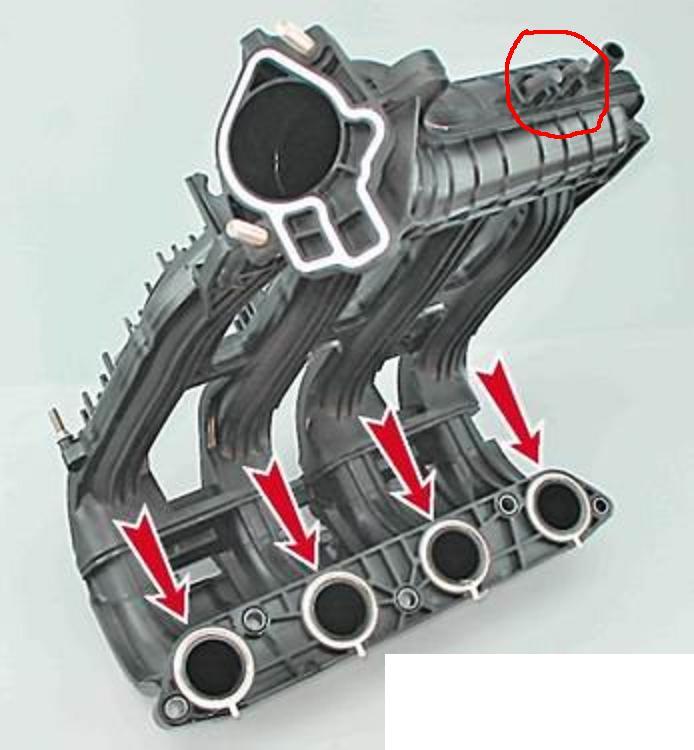

а для чего вообще на впускном трубопроводе нужны эти две пиндюлины? Я так понимаю в одну из них после тройника надо подключиться. Но зачем эти отверстия ваще нужны на стоке?
Искал не нашел,честно
Добавлено спустя 6 минут 27 секунд:
О нашел,
"один выход на регулятор давления топлива а второй на заслонку рециркуляции воздуха( но это у тех у кого есть такие функции) а так они заглушены"
