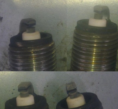

Свечи (если кому что расскажут)
свечи1.JPG |
105.76 KB |
222 раз(а) |
