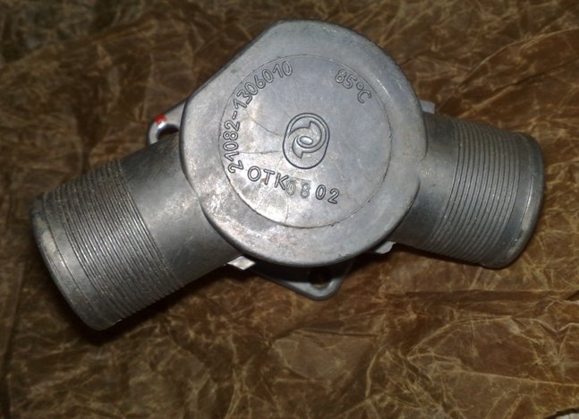

mamba82
Всё спросить хотел, термостат этот - чьё производство?
тоже глянул прогрев по времени : с -15 до +30 за 4 минуты , думаю если термостат исравен-у многих будет так..

mamba82
Термостаты я так понял -это расходники. Вобщем лузар держал строго 82 гр.везде и в городе и по трассе.Почитал тут советы и решил шток подпилить. Подпилил на 2 мм и в итоге - ещё хуже стало 78-79гр cry Зато печка жарить сильнее как то стала...Но мне такое не надо счастье,купил прамо но не такой как раньше был с резинкой на тарелке.Был ещё фенокс в коробочке с инструкцией и прокладкой, но не стал брать-в след.раз если дерьмовый прамо будет.

mamba82
Прамо г..полное .Новый и не рабочий-приоткрыт немного. Вобщем прамо если брать только с резинкой на тарелке,а эти шляпа.
Карбофос
-Viewer- писал(а):
регулируем болтик так, чтобы шток элемента в него уперся с зазором не более 1 мм, но клапан термостата при этом таки был прижат к седлу
Чет я так и не понял, как можно упереться, но с зазором?
Это я сформулировал коряво чуток. Нас интересует, чтоб термос своим клапаном хорошо прилегал к седлу но чтоб у штока при этом не было излишнего свободного хода. То есть сверлить болт надо понемногу: чуть посверлил - примерил элемент, мало - ещё посверлил и т.д. Сверлить болт "с запасом" не надо Smile.
