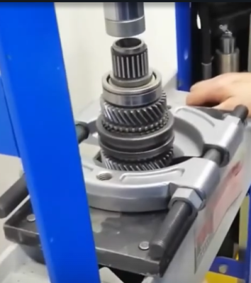

Подскажи, подшипник skf придется снимать с вторичного вала, новый, который сам и насадил, ктож знал. Это который с проточкой под стопорное кольцо. Если его снимать за внешнюю обойму 2х лапым съемником, он не деформируется? Или лучше после съема новый купить? Чем ты снимаешь? Я понимаю, некоторые мастера даже раздумывать не будут об этом, сунут монтировку, зубья у 4й шестерни покрошат но снимут)
Добавлено спустя 5 минут 43 секунды:
Мегасъемник и пресс для него

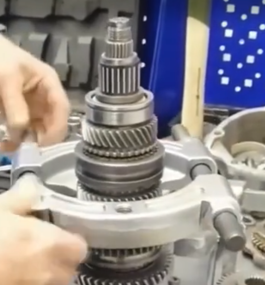

Видос нашел, человек люфт второй передачи убирает. Под полумесяцы шайбу выточил из блокировки от 5ой передачи.Толщина 0,7 у него.

tesvaz писал(а):Если его снимать за внешнюю обойму 2х лапым съемником, он не деформируется?
Ты же не кувалдой по нему стучать будешь, что это за подшипник, который деформируется от такого усилия? Я бы лопатками аккуратно снял, не обязательно передачу крошить))
tesvaz писал(а):Видос нашел, человек люфт второй передачи убирает. Под полумесяцы шайбу выточил из блокировки от 5ой передачи.Толщина 0,7 у него
Ну вот, 10+ лет назад никто никаких шайб не подкладывал, я когда говорил об этом, чуть ли не у виска крутили, а теперь вон, разошлись)))) Вообще большой люфт там что то у него, я туда с шпателя шайбу ставил. Но сейчас запчасти всё хуже, всё больше требуют ручной работы...
Есть ещё тема, с проточкой муфты, чтоб глубже на передачу заходила, но я ни разу не пробовал этого. По идее - польза должна быть.

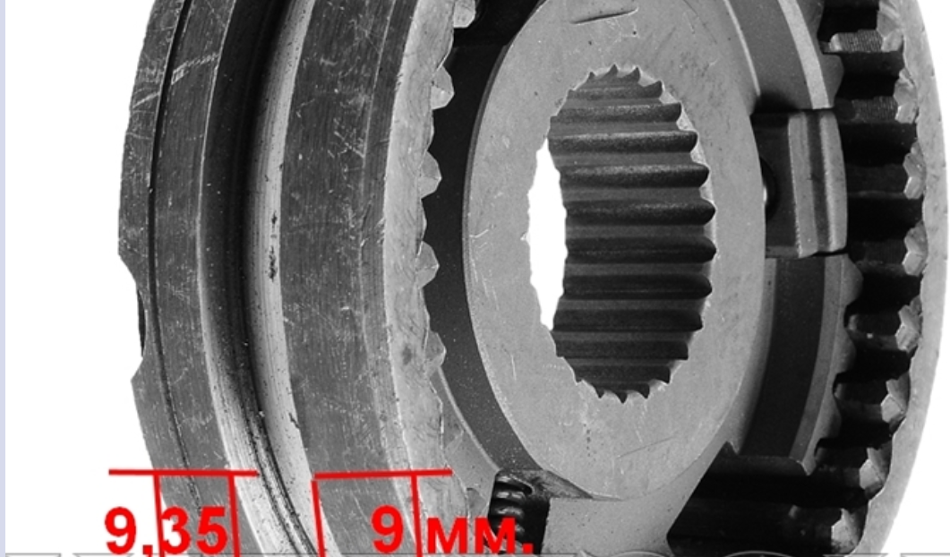

На другом форуме замеряли муфту.

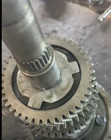

Люфт шестерни первой передачи вроде победил. Ступица муфты, которая была с валом, меньше по высоте, чем кооперативная, на которой ранее ездил. Поставил старую в новую муфту. Люфта на первой теперь нет. Надеюсь эта ступица мне хуже потом не сделает, включаться что нибудь не будет из за нее потом.
Под полумесяцы нужна шайба около 0,5 мм. Обещали сделать.
Раньше писал что у меня домики меньше чем обычно на шестерне, заметил что и на муфте угол наклона домиков другой, соответствует шестерне. По крайней мере это не брак, зачем то так сделали.
