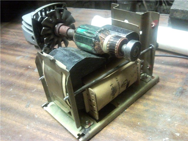

Yaffet писал(а):
Это надо мегером проверять? Мультик, наверное, не покажет ничего вменяемого?
Мегомметр покажет изоляцию на корпус. Мультик слишком груб что бы замерить сопротивление витка,хотя можно попробовать. Лучше всего сносить якорь в мастерскую где чинят пылесосы и всякие фены,дрели,мясорубки. Или сделать такую приспособу.
Размер файла: 63.88 KB
Просмотрено: 122 раз(а)
