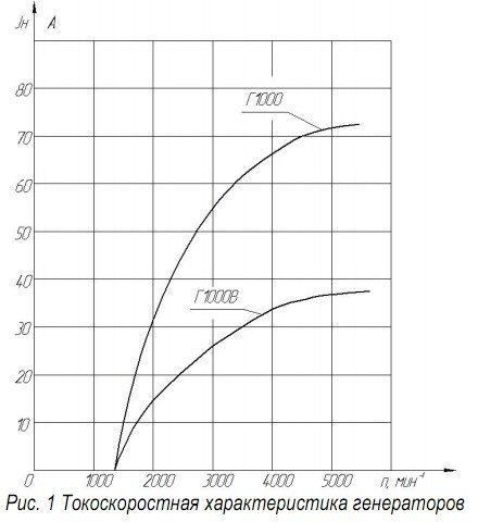

Попались такие графики, не знаю можно им верить или нет. По ним КПД на оборотах 5500 очень приблизительно составляет 21-29%
По графику лично я вижу только зависимость тока нагрузки от частоты вращения... Где ты там КПД увидел? Pardon

Nobius
Токоскоростная делается под нагрузкой. Здесь должны быть учтены все потери. В районе нулевой нагрузки, когда эл. потери примерно ноль, продлеваем касательную до 5500 об. Потом одно делим на другое.
Но реально первая точка там снимается на 1000-1200 об. Все, что от нее к нулю - делается экстраполированием. Точность та еще... хотя суть понятна - на максималке КПД 20-30%, на минимуме может и под 80-90, хотя на мин ток еле-еле...
Да ладно! wwow Мне вот интересно, как её, токоскоростную, можно снять без нагрузки? wwow
. Это - экспертное мнение? Или чистая твоя имха? Тогда так и подписывай. supercool
Ещё раз - каким образом ты вывел конкретные проценты КПД, анализируя только график ТКС? wwow
