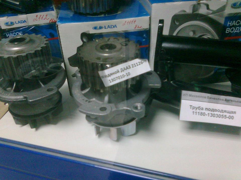

Вот под приорозуб лежала в магазине - на фото.
Маркировка ДААЗ 21126-1307010-10
При этом в инете на сайте этого магазина есть 2 помпы ДААЗ для 21126
http://avtozapchastkzn.ru/price/index/*/0L3QsNGB0L7RgSDQstC+0LQ=
Насос водяной ДААЗ 21126-1307010-00 653,61 руб.
Насос водяной ДААЗ 21126-1307010-10 750,00 руб.
И нет ни одной под 124-й зуб. Но в самом магазине я видел дааз под 124-й зуб. Правда маркировку не рассмотрел на самой помпе. Следовательно помпа с маркировкой "-00" должна быть под зуб трапецию.

RMX писал(а):
В ладу имидж они больше не кладут их. Т.к. лада имидж от них отказалась - теперь там только ТЗА. Почему отказались - х.з.
инфа есть официальная?
в коробку Лада Имидж никогда Дааз и не ложился, с самого начала тама Тза лежали, а в коробках Лада Спорт ложили или ложать Скфер.
Зы просто у товарища магазин и как только пошла эта компания Лада-Имидж он получил право стать представителем, и с того момента я переодически заглядывал в эти коробочки, никогда Дааз помп тама не видел.
RMX писал(а):
И в том то и дело, что ДААЗовских помп сейчас практически нет нигде
надо? сколько? давай вышлю.
RMX писал(а):
Единственная в городе помпа, которую смог найти, - на фото выше с кривой крылчаткой. Видимо поэтому и лежит - т.к. брак.
с чего ты решил что это брак?
я этих помп Дааз переставил уже и не вспомню сколько, у всех было чуть кривая площадка на которой рёбра стоят, те машины что вижу у всех эта помпа ходит без проблем, у меня так же стоит.
-alex- писал(а):
Может форму зуба не принимают во внимание?
Типа не столь важный элемент как шестерни грм и от проскакивания зубьев помпе ничего не случится?
где вроде инфу кидали тут что допускается с круглым зубом применять ремень с зубом трапеция.
-alex-
Забрал пиленгу. Конструктив по виду 1 в 1 ДААЗ кроме круглой площадки под крыльчаткой.
Помпа пришла с маркировкой WPP2170 на коробке и WPP02170 на самой помпе. Выпуск 2014-07.
Такая же как тут http://www.priorovod.ru/showpost.php?p=2161551&postcount=927
Крутится равномерно, но ход какой-то резиновый..
под крыльчаткой видна какая-то пружина на валу помпы, между корпусом и крыльчаткой.
Так и должно быть или х.ня какая-то?
по описанию норм так и должна крутиться.
