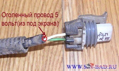

на датчик дпкв приходит два провода и третий торчит из-под оплетки зачищенным концом. так и должно быть или что то оборвалось?
И что тебя удивляет? Так и должно быть: включили зажигание - чек загорелся; начали крутить стартёром - должен погаснуть
