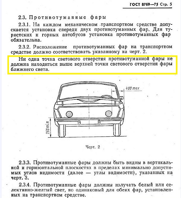

Константин_EX писал(а):
да вроде не по ГОСТу это
Значит ты ГОСТ плохо читал. Pardon
Это тебе не по ГОСТу ?
Константин_EX
в госте написано что ПТФ должны располагаться НИЖЕ основных фар, и если ПТФ на Самаре поставить на бампер, то он будут на одном уровне.
Размер файла: 147.96 KB
Просмотрено: 344 раз(а)
Конечно!
Только в том случае,если ты вкорячишь ПТФ,которые по вертикали больше основных фар.
Про твои мелкие и говорить нЕ о чем.

tvist
Размещение противотуманных фар регламентируется ГОСТ Р41.48-2004
http://files.stroyinf.ru/Data1/43/43489/
6.3.4 Размещение
6.3.4.1 По ширине - та точка поверхности, видимой в направлении исходной оси, которая в наибольшей степени удалена от средней продольной плоскости транспортного средства, должна находиться на расстоянии не более 400 мм от края габаритной ширины транспортного средства.
6.3.4.2 По высоте - не менее 250 мм над поверхностью грунта и не более 800 мм над поверхностью грунта для транспортных средств категории M1.
Для транспортных средств других категорий максимальная высота не ограничена.
Однако ни одна из точек на поверхности, видимой в направлении исходной оси, не должна находиться выше наиболее высокой точки поверхности, видимой в направлении исходной оси, фары ближнего света.
Последний раз редактировалось: tvist (01 Января 2016 21:03), всего редактировалось 1 раз
