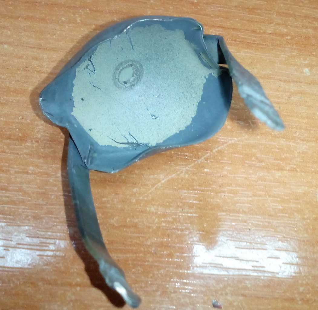

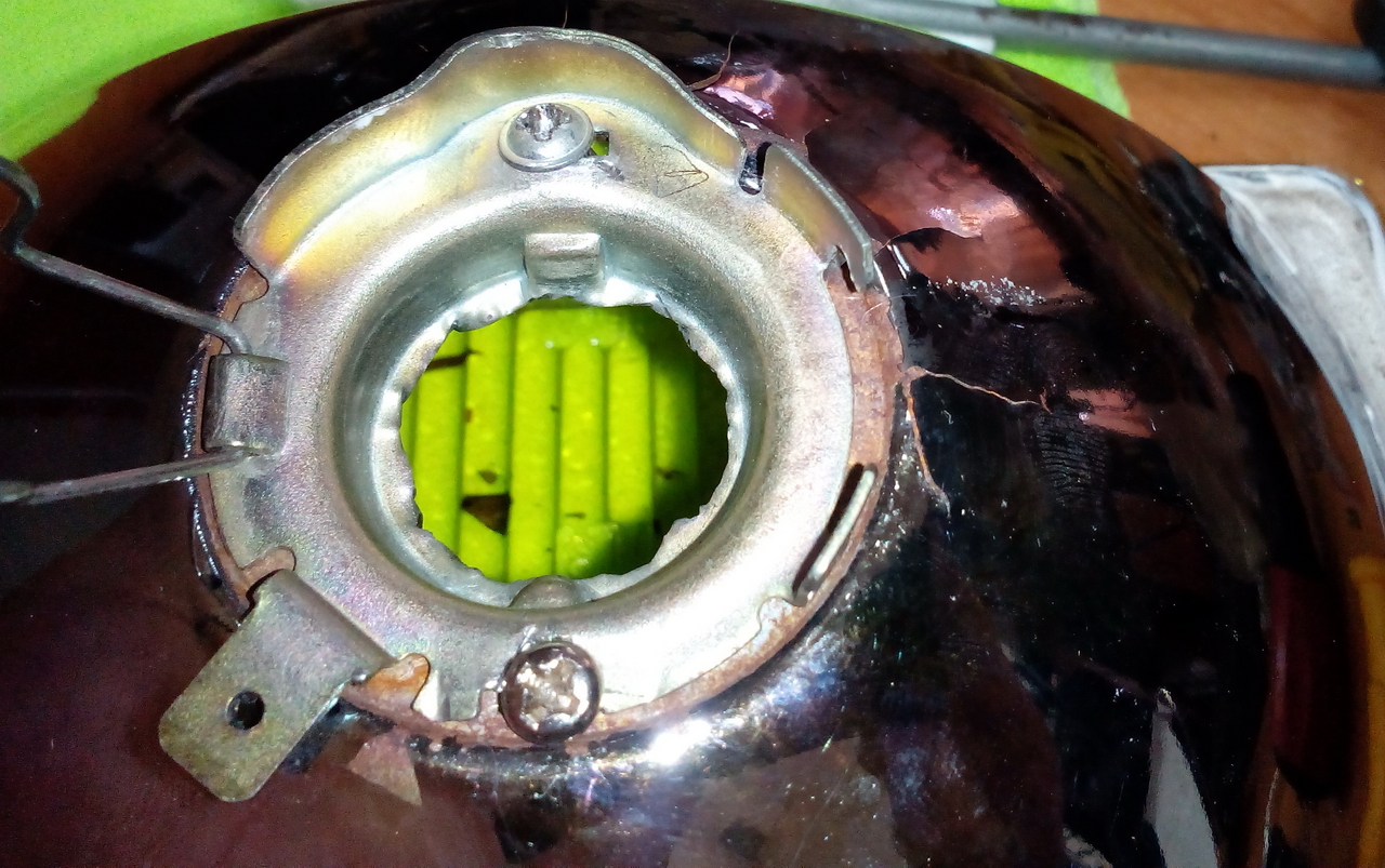

Решил на лето сделать из ПТФ ДХО.
Т.к. отражатели облупились и потускнели потрошить уже не жалко, у меня больше года не держатся.
| tuman.jpg |
Доработанное место под светодиоды 4Вт. |
862.48 KB |
232 раз(а) |
| otr1.jpg |
Чашечку напротив лампы пришлось удалить, иначе не влезет такой сетодиод |

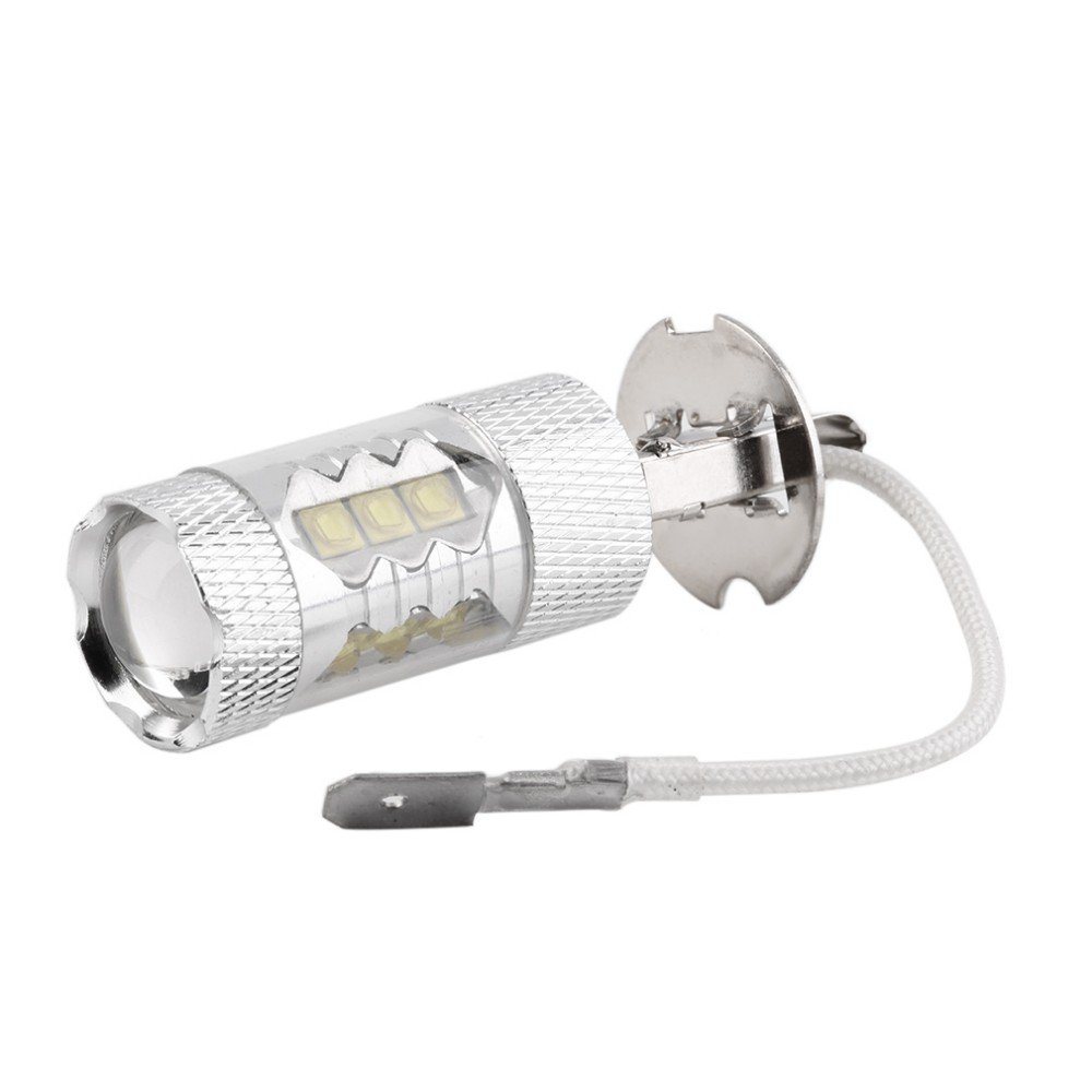

799.94 KB |
237 раз(а) |
| HTB1MpkJKXXXXXabXpXXq6xXFXXXf.jpg |
Сам сетодиод Н3 |
85.6 KB |
