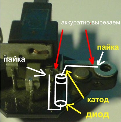

купил диод кд 213б поставил, впаял между ножкой и минусовым контактом, который круглый, и поставил в генератор, немного подогнул по месту, все поместилось, теперь напруга 14,4 при включенном ближнем, хотя когда домой ехал было 13,4

1. СПОСОБ:
поставить диод в разрыв между РН и землёй (обычно земельный контакт на РН находиться под крепежем одного из болтов прижимающего сам РН к гене.)
Этот способ самый правильный электрически и он же безопасный с точки зрения к.з., пажаров и т.п.

Решил не мудрить- поставил SB560 (15 руб.). Подключил по плюсу-на анод распаял "папу",на катод "маму" ,упаковал в термоусадку и спрятал под пласмассовый кожух. Подключение по плюсу выбрал изза того, что не надо ничего выкусывать в регуляторе и можно быстро вернуть все назад при необходимости.
