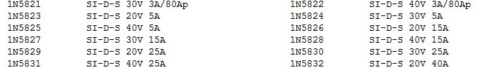

Где вы берёте диод ШОТТКЕ (0.4-0.8 вольта)?

Первый попавшийся радио-магазин...1N5822 (диод Шоттке)цена 10 рубл.Отечественные аналоги в большинстве идут в корпусе КД-11,что не совсем удобно при их монтаже (слишком большие габариты)

1N5822, диод Шоттки (40В, 3А/80А) : максимальное прямое напряжение, при 25гр. - 0.525 В.
Это максимальное, а рабочее обычно составляет 0,2-0,4 В.

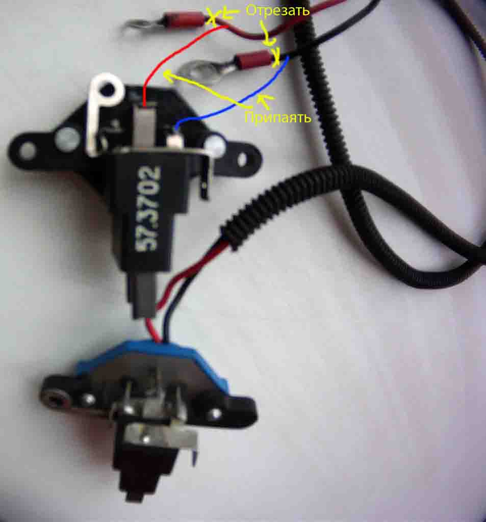

Есть щётки от трёхуровнего РН и РН старого образца. Можно ли временно РН с.о. вынести за пределы генератора, припаяв к нему провода от щёток трёхуровнего РН? При этом ничего не откусывать от РН с.о., естественно, что всё изолирую.
Вынести - чтоб РН с.о. не так грелся. После покупки РН н.о. этот "колхоз" уберу.

!Lnur
Сообщения: 7745
romdn
а разве у твоего трёхуровневого РН там только щётки? Там же вроде сам РН, а на проводах возможно только переключатель.
romdn
Сообщения: 418
Авто: ВАЗ 21114 08г 1.6 16кл ГУР (была)
ortodox
Сообщения: 3414
Откуда: UA Винница
romdn писал(а): Можно ли временно РН с.о. вынести за пределы генератора, припаяв к нему провода от щёток трёхуровнего РН?
Не вижу проблемы. Только еще нужен третий провод на Д+ , ну и массу подключить.
romdn писал(а):!Lnur
Думал, что "мозги" трёхуровневого РН там, где у него переключатель.
ИМХО так и есть.

!Lnur
Сообщения: 7745
romdn, регулятору нужен сигнал D, т.е. третий провод как пишет

ortodox писал(а):Только еще нужен третий провод на Д+ , ну и массу подключить.
Про массу понимаю.
А третий провод зачем? На этом
фото из соседней ветки видно, что D+ соединяется с одной из щёток, и далее от них идёт чёрный провод (вроде именно чёрный, вчера "прозванивал" не обратил внимания на цвет).
Также сделан и штатный регулятор с.о.
Генератор 9402.3701 - заводской, ещё ничего в нём не менял (откусывал и т.п.), РН есть K1216EH1 и 57.3702.
Впервые увидел выносной РН у
http://zufa66.narod.ru/photoalbum36.html, но написано только не для "полных чайников". Там тоже два провода + масса.
Заранее извиняюсь за глупые вопросы.
!Lnur
Сообщения: 7745
romdn
да, точно, ты прав - нужно только 2 провода (D+ и DF) и масса которую можно взять где угодно, единственное требование - чтоб масса была надёжно связана с корпусом гены, а не через узлы подвески и агрегаты ходовой.

Есть желание не портить РН с.о. откусывая лишнее (вдруг пригодиться), а его выносом лишь уменьшить нагрев. На холодную K1216EH1 выдаёт сейчас 14В, по трассе ~13.8В, в пробках ~13.4. "Поиграюсь" с ним и поставлю РН н.о.
!Lnur писал(а):единственное требование - чтоб масса была надёжно связана с корпусом гены...
Если не будет хорошей массы, то РН просто не будет работать?
Косичка на нижнюю шпильку адсорбера сделал летом , там же где-то буду брать массу.
!Lnur
Сообщения: 7745
romdn писал(а):Если не будет хорошей массы, то РН просто не будет работать?
Работать будет, но представление о напряжении напрочь потеряет. Это может закончиться ростом выходного напряжения или мерцанием.
