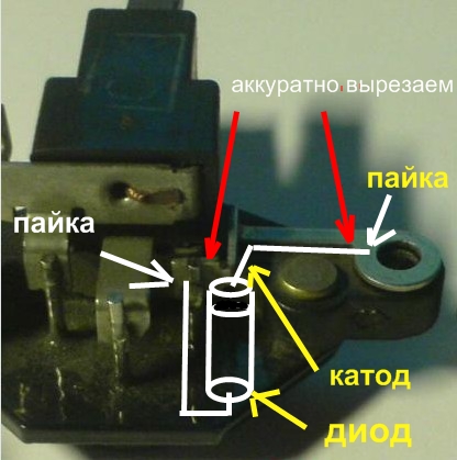

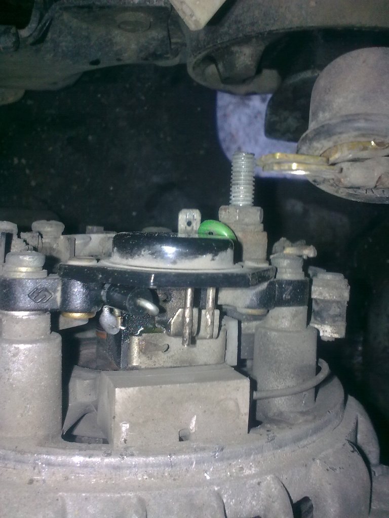

!Lnur
dvmax
Это один из вариантов установки диода, а именно по этой схеме:
dvmax
!Lnur
Спасибо! Смотрю, это для меня довольно простой метод установки диода, не нужно снимать генератор.
Предложенный вариант нормальный?
В моем случай без нагрузки на ХХ напряжение бортсети 14,0 - 14,2 В, под нагрузкой 13,8 ... 13,2 (фары + печка), включив подогрев стекла заднего, падает до 12,4 примерно.
!Lnur
dvmax
тебе лучше гену снять, зачистить все контакты и токопроводящую втулку шпильки В+, подпаять концы обмоток к диодам подковы маленькими отрезками провода.
Ты не поверишь, но напруга станет всегда 14-14,2В.

Vladzero писал(а):
Kogor писал(а):
Добрый вечер.
Роман Торопов © писал(а):
Роман Торопов ©
1. СПОСОБ:
поставить диод в разрыв между РН и землёй (обычно земельный контакт на РН находиться под крепежем одного из болтов прижимающего сам РН к гене.)
Этот способ самый правильный электрически и он же безопасный с точки зрения к.з., пажаров и т.п.
Чем он безопасней второго способа?
И есть вопрос.
Имеются в наличии диоды 1N5406. Прямой ток 3 А. Можно их два запараллелить?
думаю будет полезно..диоды"1N5822" "SB 560" "SR 520-540"
Установил диод Шоттки SR560, (60В, 5А/250А), напряжение на ХХ без нагрузки возросло до 14,4 В.
В движении, при включенном ближнем свете, габаритах, печки на 1 скорости и майфуна напряжение борт сети осталось стабильным на 13,9 - 14,0 В. (до этого было 12,4 В)
При всех включенных приборах, габариты, ближний свет, фары ПТФ, задние ПТФ, подогрев заднего стекла, обогрев зеркал, музыка - напряжение борт сети составило 13,5 В
Поезжу посмотрю дальше...
