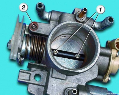

а если не трудно скинь фото где показан этот винт, мож я про другой

K-easy-L писал(а):да винт уже сломал)
а про форсунки хз, мне так сказали, что типа через отверстие вот
это в рессивере пылюка попадает и забивает форсы
Винт позиция 2.
Про форсы тебя обманули, воздуха в них нет, а только бензин и под давлением. Просто открыть заглушки в ресивере без шлангов в ДУ не моги - это мало того пыль в цилиндры, но и неучтённый воздух в обход ДМРВ.
ПыСы Да, есть ещё маленький секретик, приоткрыв заслонку надо обмануть мозги, что заслонка якобы находится на нуле, а как это сделать? Берёшь, расслабляешь винты ДПДЗ и сдвигаешь его за почасовой и смотришь на БК чтобы он показал 0% открытия.

а вот если не винт крутить а подложить че нить металлическое??? =))))))
AMAROCK
Сообщения: 9063
Авто: колхозный джип
K-easy-L писал(а):если не винт крутить а подложить че нить металлическое?
Можно и так.
Если надумаешь крутить винт, то не нужно его крутить отверткой.
Сначала хорошими плоскогубцами за упор подергай туда-сюда, чтобы стронуть с места. Отверткой велики шансы сломать пазы в винте.
А так плосками страгиваешь и отверткой крутишь.

AMAROCK да я до этого еще давно пытался крутить отверткой и сломал)))) не знал что он такой хрупкий)))

K-easy-L писал(а):AMAROCK да я до этого еще давно пытался крутить отверткой и сломал)))) не знал что он такой хрупкий)))
а че на счет прошивки? прошивкой открыть заслонку не получится? или вручную приоткрыть а с помощью прошивки наладить холостые?
badboy2115 он написал как обмануть мозги, но у меня бк нет(((
если на глаз по тахометру выставить? все же лучше чем если они плавать будут)
Подложи что нибудь под винт и покатайся так или плоскогубцами зацепи конец винта и выкручивай, а мозги обмануть пробуй сдвигая ДПДЗ максимально почасовой стрелочке, конечно, предварительно расслабив винты.

ну че, короче накрутил гайку на регулировочный винт так что обороты стали на 1200 где то... ослабил винты, РХХ не крутится.... снял их вообще и крутил то по часовой то против, обороты то подымаются то падают... короче чтоб закрутить РХХ приходится ставить его в исходное положение... свободного хода нет, чтоб обмануть мозги((((
че делать? кататься с 1200об на ХХ?

K-easy-L
без БК это не делается . надо смотреть чтоб заслонка осталась на нуле % по дпдз . на ХХ

K-easy-L писал(а): ослабил винты, РХХ не крутится.... снял их вообще и крутил то по часовой то против, обороты то подымаются то падают... короче чтоб закрутить РХХ приходится ставить его в исходное положение... свободного хода нет, чтоб обмануть мозги
Тебе же про ДПДЗ толковали:
badboy2115 писал(а):а мозги обмануть пробуй сдвигая ДПДЗ максимально почасовой стрелочке, конечно, предварительно расслабив винты
K-easy-L писал(а):че делать?
Восстановить взад заслонку и сделать "третью серию".
Получишь улучшенную вентиляцию картера и тот самый приток воздуха мимо РХХ, о котором все толкуют.
