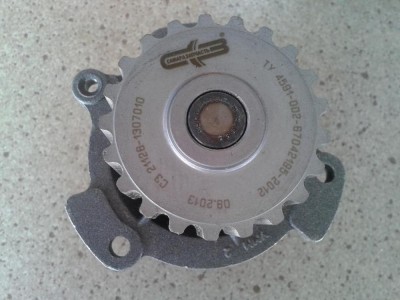

Можете кидать в меня тухлыми яйцами, но поставил самара запчасть. Ну не пойдёт что-то поменяю. Делов то.
ТЗА которая прошла 20 тыс была сухая уже. микролюфт опятьже.
Но! один хрен ремень свисает наружу 1-1.5 мм. т.е. как и было.
3 ролика пробовал - один хрен.
В магазине тза уже микролюфт имела. ппц!!!

Silence
Нет, он мне показал просто помпу после феликса красного. это ппц. съедена.
говорит довольно часто после него такое.
к слову у меня после него всё норм. НО! термостаты меняю каждый год. мрут.
И это не он самара запчасть посоветовал. это лкфоруме.
ну и у вас нет оснований утверждать что СЗ говно. вот ТЗА говно,ибо всем известно.
Посмотрим сколько пробежит СЗ. мотор не втыковый. на дальняк не есжу.
Привалочные поверхности очищал сам. а я дотошный. выскоблил норм всё!
Шпилька? думаю миф. шпилька притягивается гайкой. даже если она не ровная- под ней плоская шайба. она притянет её как надо.
шкивы, либо выработка в пастелях гбц.
проще всего строить из себя уманов и обсерать то, что сам даже не крутил в руках. вот тза в руки взял сёдня- она новая люфтит!

САм гоняю на красном феликсе и не заметил коррозии . На обычном тосоле было часто такое что съедало дюральалюминий . Сейчас стоит помпа мастер спорт с железной крыльчаткой и пробег уже на ней 120000, до неё LGR стояла прошла 90000 , до них стояла QML прошла 80000 , и была ТЗА снял через 3000 с огромным люфтом . Как мне обьяснил знакомый работающий инженером по браку в одной из сетей автомагов , что на ТЗА ставят два вида подшипников кетай и вологда и вот сколько пройдёт зависит больше от того что вставили . Какая именно вам попадётся никто ни угадает т.к. помпы не маркеруют с каким подшипником она .
Silence
Foland11
да, такую и поставил. посмотрим сколько и как
а что не так? нет юбки у неё, вот и всё. крыльчатка как у тза, всё норм.
