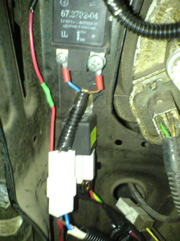

Мотоблок
А куда лучше всего прикрепить этот коробок с переключателем ? Я так понял там масса задняя стенка должна конаткировать с массой ?

Zver_042
Очень удобное место,уже обсуждалось в этой теме.Под корпус подложить корончатую шайбу.У меня проводок завалялся 8,5 квадрат,я его кинул с -АКБ.
