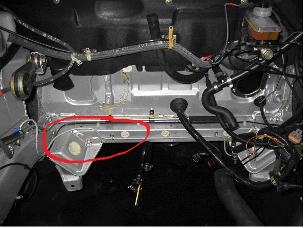

Всем привет! Такая проблема, есть подтёк, лужа в месте указанном на фото, но неисправность ни как не проявляется. . . ни стука, ни шума. . . ничего. в чем может быть дело, что может бежать в этом месте. Заранее, большое спасибо.[/img]

Slava22 писал(а):Всем привет! Такая проблема, есть подтёк, лужа в месте указанном на фото, но неисправность ни как не проявляется. . . ни стука, ни шума. . . ничего. в чем может быть дело, что может бежать в этом месте. Заранее, большое спасибо.[/img]
А точно бежит и всегда ли мокро?

coup16v писал(а):Slava22 писал(а):Всем привет! Такая проблема, есть подтёк, лужа в месте указанном на фото, но неисправность ни как не проявляется. . . ни стука, ни шума. . . ничего. в чем может быть дело, что может бежать в этом месте. Заранее, большое спасибо.[/img]
Присоединяюсь к вопросу, обычно от ГУРа мокро всегда в других местах

saraevod@km.ru писал(а):coup16v писал(а):Slava22 писал(а):Всем привет! Такая проблема, есть подтёк, лужа в месте указанном на фото, но неисправность ни как не проявляется. . . ни стука, ни шума. . . ничего. в чем может быть дело, что может бежать в этом месте. Заранее, большое спасибо.[/img]
У меня тоже мокро и чё так и ездить не обращая внимания?

Jinn05 писал(а):saraevod@km.ru писал(а):coup16v писал(а):Slava22 писал(а):Всем привет! Такая проблема, есть подтёк, лужа в месте указанном на фото, но неисправность ни как не проявляется. . . ни стука, ни шума. . . ничего. в чем может быть дело, что может бежать в этом месте. Заранее, большое спасибо.[/img]
АГА

Посмотри внимательно на целостность металл. обратки с рейки до бочка , там два соединения с металла на резин. шланг : под бочком и под рейкой , ближе к середине ее . У меня перетерлась и начала ссать на ланжероне , а по виду как из рейки .

Slava22 у меня текло с рейки ,когда машину купил. Я выкручивал обе трубки,думал мож развольцовка не правильная. С развольцовкой оказалось все в порядке. Потом просто затянул их хорошо и все стало гуд. Сразу хочу предупредить,выкрутить их без проблем,а вот установить назад вот это проблема. Да закручивать начинай с нижней,там за трубками стоит болт,для чего он я не знаю,может для слива масла,может для прокачки. Так вот если поставишь сначала верхнюю трубку,потом не затянешь нижнюю,ключ будет упираться с верху в трубку, а с низу в болт. Ну если че не понятно спрашивай,мож че написал не понятно.
Slava22
Сообщения: 111
Авто: ВАЗ 21124 1.6 16клап
трубки уже подтягивал. . .
