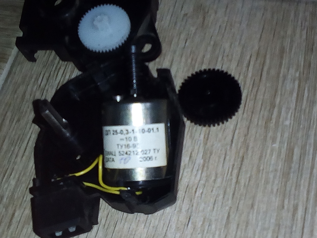

щас я разбиру . моторедуктор , который стоял на тачке 8 лет с 2007 года.
иногда не срабатывал. посмотрю что там гикнулось.

разобрал . шестерни целые . в моем случае дело не в них.
Размер файла: 487.17 KB
Просмотрено: 187 раз(а)
