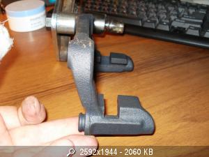

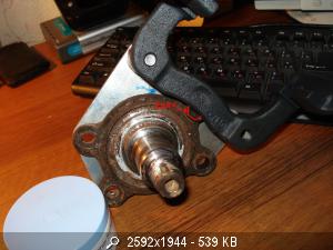

парни помогайте, начал установку здт на лукосах, столкнулся с проблемной. Заранее все подготовил(втулки 20мм, супорта со скобами. план шайбы,....) устанавливаю значит: и получается что мои 20мм втулки не нужны тк скоба на диск ваще не налезет как раз гдето 20 мм разницы с прорезью на скобе, убрал втулки те супорт прямо с скабе и тут опять засада на фото видно что скоба уперлась в болт крепления ступицы. че делать подскажите!!!! может попробывать другие скобы поискать, а то чтото не хочется их кромсать слишком мало остается материала.
сама скоба
вот где болт мешает

Кромсать, болт менять на внутренний шестигранник. Обсуждалось недавно совсем.

danone писал(а):парни помогайте, начал установку здт на лукосах, столкнулся с проблемной. Заранее все подготовил(втулки 20мм, супорта со скобами. план шайбы,....) устанавливаю значит: и получается что мои 20мм втулки не нужны тк скоба на диск ваще не налезет как раз гдето 20 мм разницы с прорезью на скобе, убрал втулки те супорт прямо с скабе и тут опять засада на фото видно что скоба уперлась в болт крепления ступицы. че делать подскажите!!!! может попробывать другие скобы поискать, а то чтото не хочется их кромсать слишком мало остается материала.
сама скоба
Как раз для этой скобы,что у тебя дистанционные втулки не нужны.По поводу того что она упераеться в болт,тут только точить саму скобу.При этом не важно какой болт,обычный или с внутренним шестигранником.У меня как раз стоят машинки лукас с такими скобами.Только я брал уже адаптированные на 2108 производства ДС там скоба была уже подпилина.

Тебе нужны Другие планшайбы, я сам с этим столкнулся. Скобы не пили. Сейчас заказываю другие, если надо, в личку.
Вот, почитай. Твои скобы надо будет немного подпилить под ухо цапфы.

я заказыва план шайбы со стингера, у них комплекты есть готовые вроде как на толстых скобах а план шайбы которые отдельно продаються вроде как по примеру точаться. надо прикинуть сколько сточить придется и уже видно будет. Ну или скобы менять на разборе.
