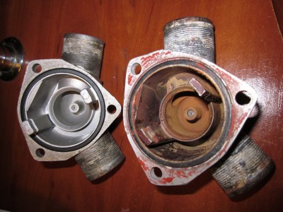

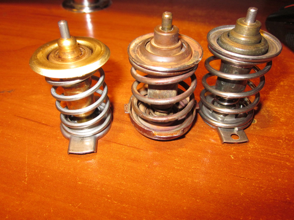

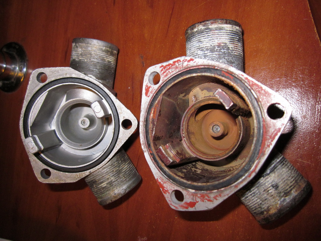

кто умеет гадать по термостатам?
слева направо Метал инкар супер термос ( посмотрим), Термос с\о пятидырочного термостата 2110, и и тремос Лузар.
У Лузар пружина мягче чем у польского. На вид Метал инкар сделан похабно есть вопросы..........

нет не травит притер пастой клапан (с ремонта гбц ещё осталось) таже полкапельки не просочилось когда варил термос gpn
результаты таковы:
Лузар Т откр 83
Метал инкар Тоткр 85

Oleksiy
0 -18
1 -05
2 09
3 22
4 34
5 39
6 46
7 53
8 60
9 66
10 71
11 75
12 78
13 82
14 84
15 85
16 85
17 84
18 84
19 83
20 84
вот почему я стал варит термосы
Вверху цифры с лузаром..... думаю что погрешность максимум градус
т вкл вентилятора у мну сейчас 97
