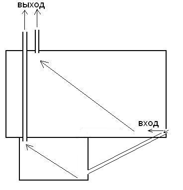

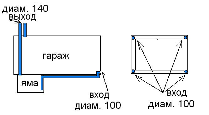

Здравствуйте.
Подскажите пожалуйста по поводу естественной вентиляции гаража и овощной ямы. Гараж 6х3, может чуточку побольше. Погреба нет, но планируется 2х3 (или 2х2). Спереди (у ворот)
входные вентиляционные отверстия внизу и вверху диаметром 100мм (4х100). Но одно нижнее используется для приточки в погреб, т.е. вход гараж-3отверстия (2 верх, 1 низ)х100мм, вход погреб 1отверстие (низ)х100мм.
Выход из гаража 1х140. Выход из погреба планирую такой же трубой 140. Нормальный или нет такой расчет по диаметрам труб и разводке? Вытяжная труба погреба должна быть прямой или можно с изгибами, чтобы труба не мешалась, а шла вдоль задней стенки (см.фото вент изгиб)?
| вент изгиб.JPG |
Этот рис. для последнего вопроса |

| вентил.JPG |
25.84 KB |
874 раз(а) |

По рисункам ...... на кой такая закарюка (вход) из ямы в другой конец гаража? Любая горизонталь- снижение тяги.Или уж наклонно. Прямо через пол гаража и все.
Готовся к тому что вертикаль (выход) из ямы будет усиленно потеть (конденсат) т.к. в яме всегда теплее чем в гараже. Если конечно не иметь постоянного отопления.

Спасибо за ответ. Но тогда разъясните пожалуйста подробнее как сделать овощную яму (в смысле гидроизоляции) и вентиляцию погреба и гаража. Так как гараж купил недавно ничего этого нет и не хочется ошибится, чтобы потом не страдать. Как на рисунке выше я понял смысла делать нет, тогда так (см. фото)?
| тогда так.JPG |
10.8 KB |
85953 раз(а) |
| или так.JPG |
11.53 KB |
85953 раз(а) |

Первый рисунок последнего поста самодостаточен. При возможности выход делай не через крышу гаража, а через боковую стенку гаража. Т.к. в дальнейшем меньше гемороя с протечкой вокруг труб.
Конденсат ...... это натурально лужи. У меня погреб (кессон 4 мм) обложен кирпичом на ребро - луж не стало. Служит около 40 лет. А вот вертикальная вентиляционная ..... уже писал выше. Попробовать можно утеплить трубу (выход), у меня руки не доходят.
Предусмотри возможность в погребе изолирующий тамбур. У меня так - делал по факту. Сильно помогает и от конденсата в том числе. Его можно сделать и по факту позже. Вход (люк) значит должен быть с краю и размер погреба должен быть не куб, а вытянутый (параллелепипед).
Не располагай погреб близко к передней стене гаража - аксиома.
