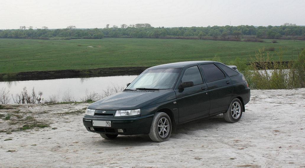

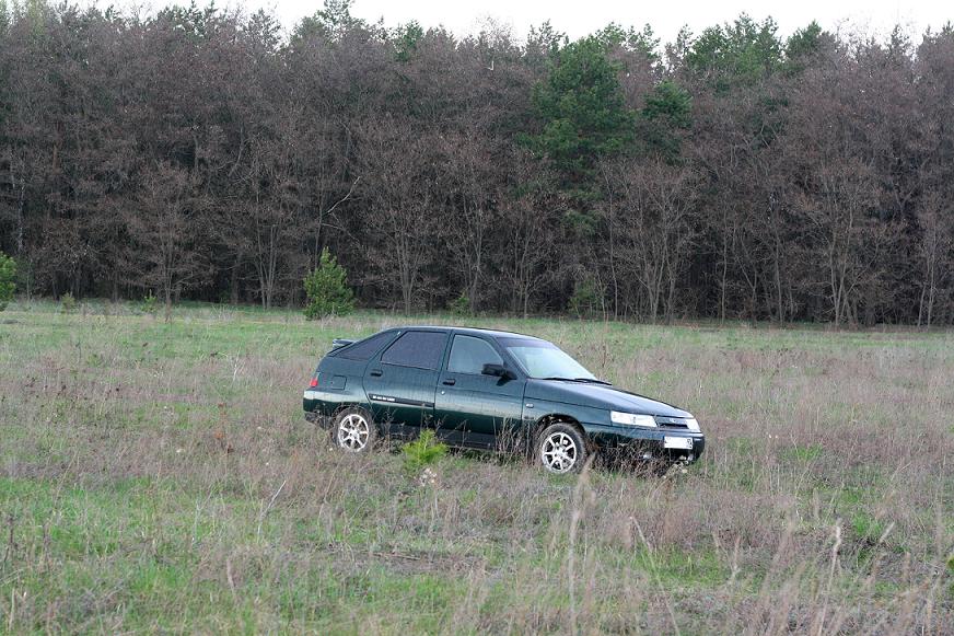

Зло - это когда на новой машине на скорости 100 км/ч на дороге волной и при двух пассажирах сзади задняя балка долбит при максимальном сжатии по тормозным трубкам bibika
Можно было, конечно, и на ВАЗ с претензией обратиться.
Но я поставил домики за 70р. и 30 минут.
И когда спереди менял опорные подшипники на СС20 - проставки из комплекта тоже поставил.
Клиренс увеличен на 3-4 см, в разрешенных скоростях рулится машина отлично, а так как мне по бездорожье часто лазить приходится - то я на свою подвеску не нарадуюсь.
Настоящее зло - шумахер без царя в голове, у которого машина без проставок или с занижением на скорости 180 км/ч прилипает к дороге, по которой рядом в это время едут нормальные люди с детьми.
Ну поставил ты проставки ... ну не долбит по трубкам ... что , при той же нагрузке межвитковое расстояние у пружин у тебя увеличилось .
Нет ... и долбит в отбойник , витки на касание , и на кузов ...
Хочешь иметь большую грузоподъёмность , не пробивать подвеску на каждом малейшем ухабе ... ставь боле жёсткие пружины (жёлтая метка) .
Кстати заниженные (но не пиленные стоковые) имеют более жёсткие характеристики .
Ну и ... у меня хоть и Шкода , от твоей двенашки мало чем отличается .
А вот клиренс , даже при моём "пакете для плохих дорог" ниже стоковой десятки ... и ни попа , ни передок не задраны ... хотя все для этого сконструировано .
У меня даже защиты картера не стоит (принципиально) ... съедает по переду лишние 3 см просвета .
И рулю я на ней и в хвост и в гриву "по долинам и по взгорьям" ... где вам и не снилось .
При чём не ради драйва ... просто дороги у нас в основном - одни направления ... это не считая - на охоту , речку , по грибы и ягоды
Машинка для своего уже почтенного возраста и пробега ... выглядит и чувствует себя Good
Я её собственноручно (как и все свои машинки) знаю до последнего болтика .
А ваши фото "бездорожья" не впечатляют ... уж не обессудьте Pardon

Так вот и не было с тех пор больше никаких пробоев подвески на волнах, а по ямам я принципиально стараюсь не ездить dns4
А на фотках я вид машины показал, а не бездорожье, и в курсе, что начинается, когда съезжаешь с асфальта. OffRoad-ом не увлекаюсь и рекордами никого удивлять тут не собираюсь.
Я не понял, к чему мне некоторые факты ту приводятся. Что Шкода лучше? На здоровье! Но мне моя машина очень нравится. Водите с 84? Ну и что. Я с 94-го.
И сказал свое отношение к проставкам, которые за мизерные деньги помогли исправить косяк любимого автоВАЗа.
