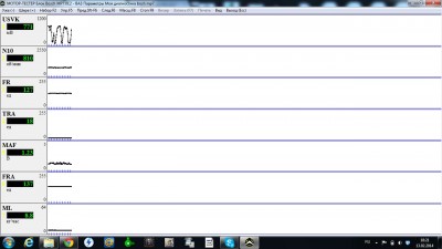

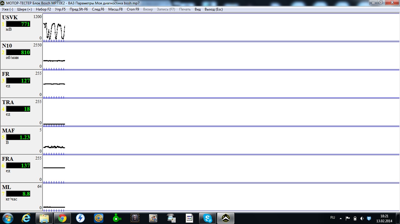

Ну все же, правильней и проще всего нужно подключить хотя бы K-Line адаптер и посмотреть смесь, если будет бедная смесь, будет дерготня, но до этого нужно бы конечно исключить проблемы с системой зажигания. Я прикрепил 2 файла. Что по ним можно увидеть? Смотрим сначала "до сброса ЭБУ". USKV показывает сигнал лямбда зонда и меняется этот сигнал на этом рисунке как положено примерно от 100 до 900 мВ, т. е. происходит постоянная регулировка в режиме стехиометрии. Параметр FR составляет 127 ед. (идеально 128, но нереально). Этот параметр будет уходить в + вплоть к 160, если смесь будет бедная, т. е. (160-128)/128=0,25 (на 25% может с его помощью обогатить за относительно короткий промежуток времени, т. е. динамически) или в минус к 96 (-25%), если смесь богатая. Есть еще один параметр TRA - он меняется не динамически, а через время и начинается с 0 (может принимать значения -5, -15, +10, +22 и т. д., точно не знаю в каких пределах). Например, ЭБУ некоторое время наблюдает, что ему постоянно необходимо обогащать смесь, он этот коеф. TRA в моем случае выдвинул в +18 и ему в дальнейшем не нужно сильно выдвигать в + коеф. FR. Теперь смотрим на второй рисунок, после сброса ЭБУ TRA обнулилось и ушло в ноль, напряжение на датчике кислорода 115 мВ и при этом, прошу обратить внимание FR уже составило 156 ед., а смесь все равно бедная, т. е. смесь обогатилась на 25% и все равно бедная (TRA увеличится через время). Еще нужно добавить, что TRA работает на ХХ, есть еще коеф. FRA, он работает в режимах нагрузок и вроде как влияет на ХХ, т. е. во всем диапазоне.
Так вот советую подключиться сканером и хотя бы посмотреть реакцию ДК, коэфициенты TRA, FRA и не висит ли ДК в бедной смеси в районе 2000 об/мин.

У меня дерганий нет. И скрины эти старые, вопрос уже решен и это не подсос воздуха, прога МоторТестер, OpeDiag показывает те же параметры, а ICD не распознает логи от Bosh MP 7.0, вернее лог делает, но значения не соответствуют заголовкам столбцов. Вот OpenDiag логи пишет замечательно.
Автор и другие с подобными проблемами, методом тыка можно так ничего и не добиться!!! Вы читаете то, что я написал? Что-либо ясно? Если да, то прошу взяться за адаптер (купить или спаять дело Ваше) и посмотреть коррекции и состояние смеси, от этого можно будет делать выводы о дальнейших действиях. В идеале, конечно нужен еще МоторТестер (не программа, а прибор с ПО), газоанализатор и умение всем этим пользоваться.
