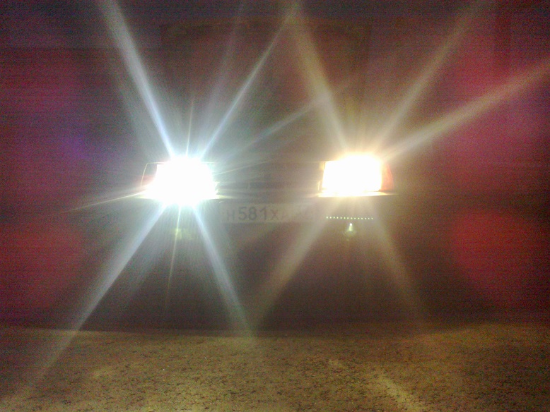

ну вот фото с уровня бампера,даже чуть вниз,т.к. на этой площадке уклон есть. Галоген у нас вроде около 3500К(водительская фара),ксенон 4300. Фото на мобильник,поэтому размыто.

Сообщения: 42125
Лысик писал(а):на самом стекле линзы есть определенные точки/насечки,иногда шторка определенным образом выгнута,что она дает небольшую засветку на знаки..встречному глазу не заметно,а световозвращательная пленка на знаке хорошо отражает.
заметил данную особенность сразу.
