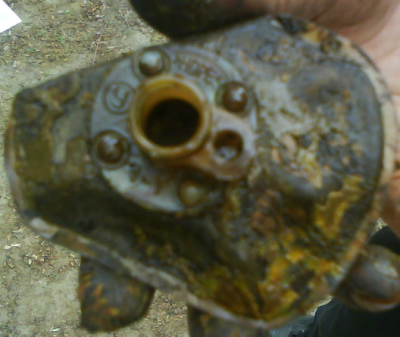

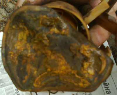

keySEE
leon112 писал(а):
А зачем? Смысл?
Ну вот так у меня к примеру выглядит сеточка...
Офигенный бензин у нас в Самаре! (на Витизях заправлялся). Полтора года назад была новая, проехал 10-15 тысяч.

JIE3KO
На витязях уже года 2 не заправляюсь, бенз там гумно, давно известный факт, по фоткам похоже как будто у тебя бак внутри ржавеет, ты не слишком часто ездишь с малым количеством топлива?

keySEE
ну как, обычно 1/5 - 1/6 остаётся, еду заправляться.
