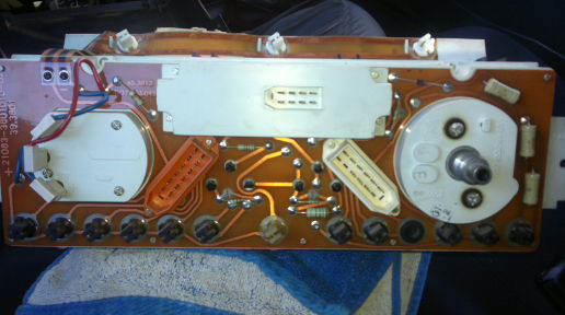

Фото приборки,если не видно сделаю ещё.
Достаточно,чтобы увидеть эти три резистора в углу платы.
У соседей есть фото платы получше,но там для просмотра картинок рега нужна
http://www.lada-forum.ru/index.php?app=core&module=attach&section=attach&attach_rel_module=post&attach_id=35531
Если есть желание убрать подвесную лампочку 5 вт,а вместо нее переключить резисторы,то тебе необходимо
найти тестером одну из 6-ти ножек у этих трех резисторов на которой тестер будет показывать минимальное сопротивление
между ней и выводом 7 КРАСНОЙ колодки приборки.По сути тестер покажет короткое,с учетом погрешности 0,3-0,6 Ома.
(На других ногах тестер покажет около 17,34 и 51 Ома,но они тебе не нужны).
Потом эту ножку выпаять из платы,припаять к ней отрезок изолированного проводка,
второй конец которого припаяешь к нижней площадке контакта лампы АКБ.

Он электротехнический.
Для тех,кто понимает. Smile
