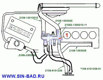

еще раз опиши как подключал термостат, чет нифига не понял

почти как на картинке у синбада, только выход печки идет на термоэлемент термостата, а расширительный бачок подключен к 10шному саксу, у него отверстие ближе к бачку и нет изгиба к термостату.
Вот примерно нарисовал на скорую руку:
termostat3.gif |
15.28 KB |
117 раз(а) |

kazak1102 писал(а):Шо такое малый круг...???
грубо говоря это перемычка между входом и выходом основного радиатора
Сообщения: 27430
kergasa писал(а):а расширительный бачок подключен к 10шному саксу, у него отверстие ближе к бачку и нет изгиба к термостату.
Так, шо-ли...???
Последний раз редактировалось: kazak1102 (27 Июня 2012 00:23), всего редактировалось 1 раз

kergasa писал(а):почти как на картинке у синбада, только выход печки идет на термоэлемент термостата, а расширительный бачок подключен к 10шному саксу, у него отверстие ближе к бачку и нет изгиба к термостату.
чет не вкурю, у тебя 5ти дырый термос, выход печки на каой термоэлемент?

ага, так
там между маленьким отверстием, которое обычно глушат, и ближним к термоэлементу стоит перегородка с отверстием 11мм, и чтобы термос открывался раньше на него( крайнее большое отверстие) подают с печки т.к ОЖ из печки горячее, чем из бачка, или я ошибаюсь?

TEB: У меня почти так же, только бачок подключен к саксофону(10).

kazak1102 писал(а):
Так, шо-ли...???
косяк - стрелка не туда направлена. Поток жидкости по саксу к помпе
Сообщения: 27430
ТЕВ писал(а):косяк - стрелка не туда направлена. Поток жидкости по саксу к помпе
Рисунок то не мой, а на этот косяк я и внимания не оратил...
А сделал так... Токо, думаю, переделаю... Думаю тройник в нижний врезать, токо шо-то сомневаюсь, шо из пароотвода перестанет струя бить на ХХ...

Стрелку не я рисовал, она уже была, понятно, что ОЖ течет в сторону помпы.
УПС, ошибся.
