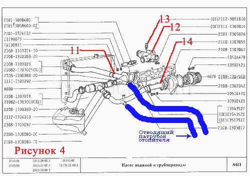

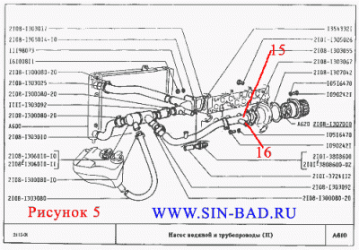

Решил поменять подводящую трубу насоса охлаждающей жидкости (2108-1303055) ( 15 - Рис.5 ) на (2110-1303055) ( 14 - Рис.4 ).
Вопрос, какой отводящий патрубок радиатора отопителя ставить?
