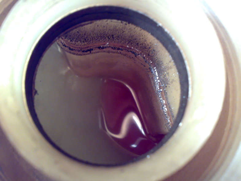

вы мне лучше други скажите че за черный налет внутри СОД?
причем охлаждайка не особо грязная а налет ни чем не пахнет скользковатый на ощупь да и на масло не похоже Pardon что это ОЖ левак или что?
Добавлено спустя 2 минуты 33 секунды:
и налет в бачке такого плана
причем года полтора катаюсь так Pardon ож и масло не уходит Pardon
Ржавчина. От блока. Появляется в результате прорыва выхлопа в СОД через прокладку, после использования дерьможидкостей типа "тосол сернокислый" и при использовании плохих ОЖ, не содержащих в себе антикоррозионных добавок.
Против этой ерунды хорошо помогает топливный фильтр, установленный в пароотвод радика или подогрев дросселя. Вернее несколько фильтров (по очереди Smile).

-Viewer- писал(а):
Ржавчина. От блока
чем промыть сие безобразие??
Если масло по системе не гуляет (проверяется на слитой ОЖ по плёнке сверху), весь мусор вполне реально выловить двумя-тремя фильтрами километров за 300-500. Если масло есть - лучше помыть систему с неагрессивным (типа фейри) средством, в этом случае мусор вымоется при промывке и фильтры не нужны.
