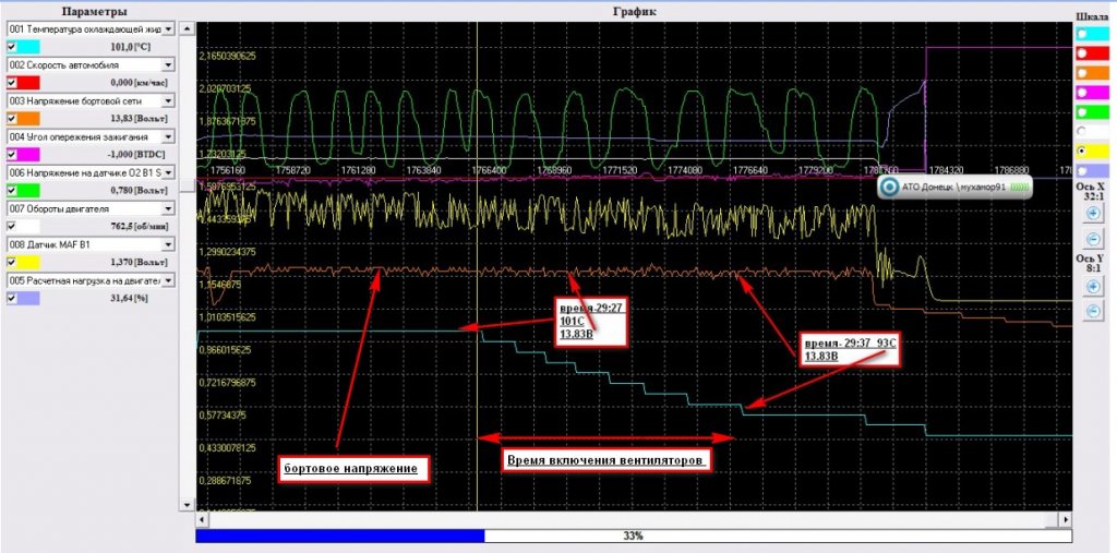

VOLDEMAR_
[img]т808
график, который я показал в своем альбоме, отображал практически все включенные нагрузки на автомобиле. Особой разницы по работе эл. оборудования в разных марках авто, не нахожу.
я в автомобиле, опыте проводил при 30С жаре. После поездки, температура двигателя была примерно в районе 85С. После остановки автомобиля, за несколько минут на ХХ, температура двигателя дошла до 101С.
При этом: на автомобиле было включено все, что можно. Фары, габариты, двигатель отопителя(летом я его использую для подачи забортного воздуха), и два вентилятора по охлаждению двигателя потом подключились (на 10сек).
А напряжение, как было 13.83 - таким и осталось.
Фары 10А, габариты 5А, двигатель печки 8А, схема зажигания 5А (под вопросом), и пара мощных вентиляторов - то же под вопросом. Хотя, думаю, каждый на 10А тянет. (не давно от Шевроле поставил вентилятор на печку - там потребление до 17А, а это более 200ВТ)
Вот и получается: генератор нагружен на 100%, а просадки напряжение - не наблюдается
Пояснение: 13.8в бортового, это результат термокомпенсации, перед поездкой, напряжение было 14.5в (на улице 30С) . Генератор греется - мама не горюй. Если за него взяться - можно получить ожог 3ой степени.
На счет стартера, если есть возможнсть, можно в другой теме поговорить. А здесь уже достаточно на флудили.
Щетки , коллектор и вообще изделие - удивляют. Сам эл. мотор - как банка сгущенки по размерам. Все сходится. У якоря большие обороты, по сравнению со стартером без редуктора. За счет оборотов, достигается допустимый момент передачи энергии, при пуске двигателя.
На самарах, то же такие стартеры используют. Но вроде, отзывы - не очень. (информация 15л. давности)
вот эпюра из моего альбома, кто не видел. Такая картина, должна быть на всех исправных автомобилях. А то, что у кого то просаживается напряжение при включении фар - это просто неисправный автомобиль. Надо разбираться.
[/img]

VOLDEMAR_
T808
VOLDEMAR_ писал(а):
от бортовой сети - этот аккумулятор не получит 100% подзаряда
Так АКБ на авто никогда и не заряжена на 100%,а лишь на 70-85 в зависимости от уровня напряжения РН и типа АКБ.
я прошляпил тематику по АКБ. Жил, и живу еще теми критериями, которые присутствовали в те, далекие времена (70-80егг).
Всегда считалось, что летом аккумулятору нужно для 100% зарядки 13.9в. Зимой - 14.2В. Ни одной лишней десятой доли вольта, ни в коем случае -нельзя было подавать на аккумулятор.
Летом плотность в аккумуляторе доводили до 1.25, зимой 1.27. И не было ни каких проблем с зарядками. Если летом в бортовой сети 13.9в, а зимой 14.2В - было все нормально, при правильной плотности электролита.
Но если , генератор вместо 14.2в выдавал 14.3в - то как правило, выкипание электролита (воды) из аккумулятора - было гарантировано. (побочный эффект - у водителя развивался кариес зубов).
Преждевременный выход аккумулятора то же - был гарантирован. Считалось, что эл. лампочки то же чаще перегорали, и это при превышении на оду-две "десятки" вольта.
Сейчас же в автомобилях, до маразма все доходит. На одной из иномарок, сделали 15.5В бортовое (Нонда) и это считается нормальным. А то,что в приборке лампочки перегорают часто - ни кого не волнует, кроме хозяина автомобиля.
