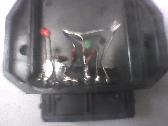

спаял свой вариант МД-1, т.к. в магазинах хрен его найдешь.
Старый комутатор, 4 резистора, 3 диода, 10 минут времени.
Размер файла: 86.74 KB

Niksea
опробовал сегодня прибор в деле.
1) поставил 1 цилиндр в ВМТ, выкрутил свечу, проверил отверткой, так и есть цилиндр в ВМТ, но метка на маховике отсутствует. Печаль. Ладно, начертил отверткой.
2) Сдвинул "метку" на маховике к салону на 4 деления
3) Ослабил крепления трамблера, сделал метку маркером как стоял он.
4) воткнул прибор вместо комутатора
5) включил зажигание
6) загорелись все 3 лампочки, подвинул трамблер по часовой стрелке - погасла лампочка третяя, 2 горят.
7) кручу трамблер против часовой - она зажигается и дальше горит постоянно.
8) поймал еще раз этот момент и оставил, зажал трамблер, начертил маркером новое положение, отличился от прежней черточки на милиметров 5.
9) вернул комутатор на место.
Из субьективных ощущений: при заводке немного подклинило двиг, но дальше пошло заводится (непорядок какойто), прогрел двиг, был пердеж из трубы. Потом редкий пердежь когда была рабочая температура. Но до регулировке хлопки были только на холодной и на подсосе.
При разгоне со 2, 3, 4 передаче слышны пальцы ппц. И не умолкают пока двиг не наберет обороты.
С 4 стартую 50 км/ч - пальцы звенят секунд 6.
При заглушке двигателя детонации нет.
Второй раз завелась без клина.
Ощущения двоякие, с одной стороны явно позднее зажигание, но прибор показывает что так и надо. Может я с метками ошибся?
Может не надо было к салону смещать метку на маховике на 4 градуса?
Не знаю, шо ты там за приборчик сварганил, но то, шо зажигание загнал в раннее, причём, категорически, это факт...
Ты шо, не в курсе, шо одно деление на трамблёре, это 8 гразусов поворота колена ...???
Niksea
да в курсе...
сейчас вернул на прежнее зажигание по черточке, более чем устраивает, пальцы не гремят, пердежа нет, динамика хорошая.
Расход только не нравится - 11 литров на 100 км. Раньше было четко 10. Грешу на зажигание, хотя хз, свечи белые, явно смесь бедная. Поменяю на выходных помпу, ремень ГРМ и поеду на газоанализатор и страбоскоп, выставлю уж наверняка.

sgrb
При настройке подобным способом (на неработающем двигателе) настройка будет неправильной, т. к. в трамблёре есть ещё центробежный регулятор и вакуум-корректор, которые на неработающем двигателе не работают. Соответственно, после такой как описано выше настройки УОЗ на номинальный оборотах будет существенно больше (т. к. и центробежный регулятор, и вакуум-корректор увеличивают УОЗ). Поэтому пальцы и стучат.
Лучше всё же купить самый простой стробоскоп - он стоит рублей 300 всего. Ну или самому соорудить, если время есть и с паяльником дружишь - там сложного ничего нет вообще.
Так в ФАКе прописано, шо годится метод для того, шоб доехать до стробоскопа... Имеет смысл, если пришлось менять трамблёр, а НУОЗ отстроить нечем... supercool
Они не принимают участия в коррекции угла опережения зажигания и на работающем на Холостом Ходу двигателе,если конечно карб отстроен как положено. Pardon
Good
Абсолютно верно!
