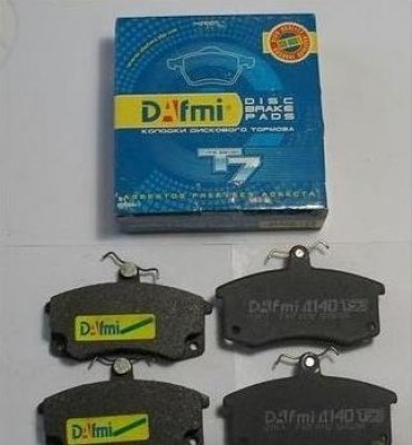

Было дело брал на 2112 АТЕ, как то не очень, отполировали диски до блеска, то есть не работали. На приору взял колодки фирмы TRW (Lucas), эти получше
KIB
Сообщения: 1942
Авто: ВАЗ-21074 (2000) ->ВАЗ-21124 (2005) M7.9.7 проданы->Opel Astra J (2014)
Поменял передние колодки. Стояли ATE. Задолбали противным скрипом со дня установки, а последний месяц вообще пипец (в конце плавного торможения такой писк, что другие водители оглядывались
Поставил DAFMI T7-EURO (
Serg_x когда-то рекомендовал). Диски еще не менял (заводские), походят.
По сравнению с ATE небо и земля
. Пищали слегка справа первые 100 км. Теперь удивительная тишина при торможении, даже не верится. И тормоза намного лучше.

KIB
За 300 рублей акуитительные колодки
KIB
Сообщения: 1942
Serg_x, согласен полностью
