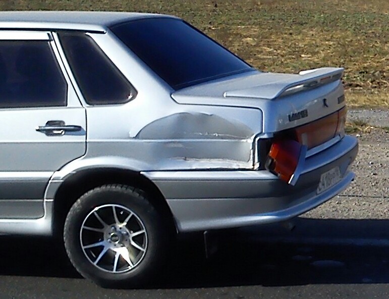

Блин, вчера в меня ЗИЛ-130 въехал....
Выезжаю с мостовой развязки, уступаю с лева идущему по левой полосе ТС и спокойно себе двигаюсь около 60 км/ч дальше, по своей отдельно выделенной правой ( без полосы разгона ) полосе. Поровнявшись с ЗИЛом ( от моего передка - до его зада было около метра ).....
И тутА, водителю ЗИЛа - захотелось в мой ряд..... он начинает меня придавливать к обочине. Я посигналил ему. Вижу, что он прекратил свой манёвр на мою полосу. Повернув немного правей от него, я проехал уже...... пАчтИ его. И вдруг удар в заднее левое крыло. Дяденька, лет 55-ти, сказал, что за рулём с трёх часов ночи, уголь перевозил. На момент ДТП - он был гружён углём.
С сотрудником ДПС - долго ему объясняли, что он не прав. Сотрудник уехал, мы приступили к составлению Европротокола..... Вдруг, дяденька решил позвонить сыну.... Приехал сын, на Фольксвагене Пассат и начал пальцы гнуть, что типо отец не виноват, что я вызвал "продажного" мента.....
Приехал тот же самый сотрудник ДПС и вновь объяснил сыну виновника ДТП, что его отец - виноват. Вообщем, пошли мы дописали протокол..... И-и... И всё....
Потому что, я пол часа назад - уже знал, что моя страховка закончилась в октябре, а я думал, что она до ноября..... lol1 lol1 lol1
Поехал до знакомого дяденьки в гаражи, свою заботу об мАём авто, он оценил в 7800 т.р Донских рублей...... Вот так, на ровном месте я прилип на десятку.... cry
Размер файла: 105.44 KB
Просмотрено: 233 раз(а)

ладно фигня, сделают, даже не заметно будет.
Cerber3000
крыло чо уже деланное было?
чо за кусок торчащей хрени торчит? шпакля чтоли?

Dranik писал(а):
Cerber3000
Кстати да, Андрей - это шпаклёвка отслоилась...... а я, даже как то и не обратил сразу, на это внимание. Похоже, машинка была бита в левый бок, а может даже и перевёртыш.
пичаль cry
шпаклю видимо закидывали шпательком из ведра прям facepalm
А теперь вот, такая ситуация....
если будешь делать для себя, перевари лучше крыло.
чую что тама выстукивать нечего будет Pardon
И как ты так машину брал?
заглянуть в багажник за обивки не проблема же, там всё было бы видно сразу.

Cerber3000
Dranik...... да-а, какой там заглядывать-посмотреть.....Это моя первая машина, я вообще бельмес в этом деле....от вас тут, нахватался уже верхов хоть немного.
А по поводу "переварки" крыла - надо будет уточнить у мастера, сколько по деньгам будет.
Не факт что переваривать лучше. Это один хрен резать, подгонка, то-же грунт, та-же шпакля. Еще не известно как стык наварят. По хорошему ободрать бы всю старую шпаклю и посмотреть, состояние по факту. Если под старой шпаклей ржи нет, вытянуть, выстучать и старое и новое. В принципе с виду не так страшно, вопрос насколько мастеру этим интересно заниматься будет. Wink
