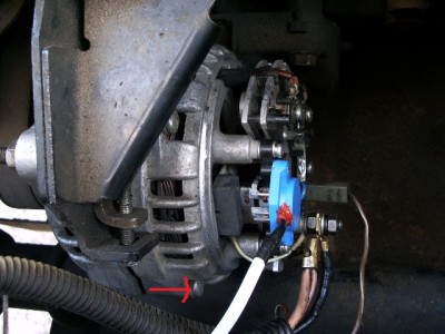

Хочу оставшийся кусок еще от гены на кузов кинуть. Хуже точно не будет Smile Так вот куда его к гене прикрутить?!
Я на болт крепления половинок гены повесил. supercool
вот на этот (такой)?

GSVNN
Да supercool
