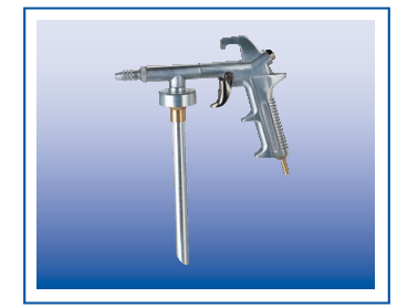

Разбавлял маслом 50\50. По мне мовиль пахучий зело. Pardon Наблюдения. Во первых можно было вообще не разбавлять. Разогретый, через пистолет и так бы потек. Во вторых 50\50 после остывания достаточно вязкий, с плоскостей не стекает. На вскидку можно было бы сделать на 1 сала, 2 а то и 3 части масла. Пистолет использовал антиграв. Ну какой был. Pardon Преимущество, ничего ни куда переливать не надо, банка разогрелась, банку в руку, пистик в банку и погнали. Недостаток, давляжу желательно поболе, меньше 4 атм куций распыл. На носик кусок тонкостенного шланга . Сантиметров 20 хотя бы. Засовываешь до конца, пылишь и продолжая вливать потихоньку шланг вытягиваешь. Задача не вниз налить, а максимально покрыть салом все стенки полостей. Начинаешь с нижних, потекло можно заткнуть и на верхние переходить. И еще, есть некоторые тех отверстия с выходом в две полости. Например нижняя передняя на брызговике, первая перегородка в лонж уходит, вторая в телик. Т.е. там в разные места засовывать и два раза проливать. Аналогично средняя в лонже, там усилитель полость лонжа на две камеры делит. И в пороге усилитель порога аналогично устроен. Короч внимательно, Smile а еще лучше на схеме загодя посмотреть. Если машинка со стажем, заранее вытащить все резиновые заглушки и промыть полости крехером, земли у меня было дофига facepalm Вообще летом этим надо заниматься, сейчас если помыть, хз сколько сохнуть будет. Да! Только на передние брызговики, частично рамка, пороги спереди, и низ телика у меня ушло две большие банки сала, и шесть литров масла. Вытекло не много. Хз, куда оно там девается. pst
Описание: Типа такого пистолет был
Размер файла: 43.79 KB
Просмотрено: 190 раз(а)

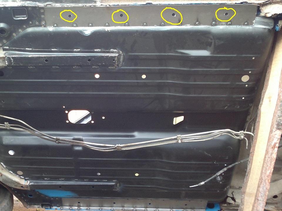

Может конечно не во всем кооперативном эти есть,но с завода они есть.Смотри фото,обвел желтым о каких я говорю. Со стороны арок тоже можно подлезть.
Не сгниет.В стык конечно чуть больше стечет.А по весне добавь в пушсало нигрола.Я пробовал его наносить на ржавчину его там,где нет пескоструя,держится и ничего дальше не идет..по сути так вылечил задние арки на машине отца,да и много чего на ней,нигрол помог)он затекает во все щели,а смывается неохотно.
На пороги хватит 3х баллонов 0,7-1л.
