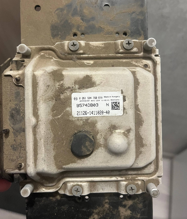

Voolmax
Проблема такова, то что в -20 даже на подсаженном аккумуляторе заводится прям нормально, а вот если на улице -25 и ниже, то уже никак,крутит пытается схватить,но не может.
Аккумулятор заряжал крутит бодно, но не заводится, эбу(бош 17.9.7) снимал заносил домой, результата нуль, свечи менял, колечки на ресивере и на форсунках заменил, тоже толку нуль и кстати с газом вообще не хочет даже пытаться схватить, даже хоть чуть чуть нажмёшь просто крутит в тупую.
В чём ещё может быть беда?
Описание: эбу
Размер файла: 1.14 MB
Просмотрено: 52 раз(а)

Здорова! Ну смотри, мало кто тут из присутствующих, видит состояние твоей машины, твоего двигателя, твоих датчиков на твоей машине, поэтому будет сложно что либо определить. Но у тебя есть варианты проверить путем подмены следующие датчики: Датчик коленвала, датчик фазы если есть, регулятор холостого хода , датчик кислорода, датчик температуры на термостате.
Вот тебе основные моменты, которые по датчикам могут мешать старту двигателя.
То, что касается бензина, то замерить на топливной рампе давление, а оно не должно падать сразу и быть в пределах 3.8-4.0 МПа. Если давление падает сразу, также сразу меняешь регулятор давления топлива в пластмассовом корпусе бензонасоса.
Если демпфер старый, это шкив коленвала, он есть прорезиненный, поэтому так и называется. Если есть смещение на сотки, сигнал будет не верный, и обороты будут косые, а не четкие,а должны быть к примеру 840-880об.мин.
Добавлено спустя 11 минут 24 секунды:
Так что братуха, у тебя остается побаловаться датчиками, методом исключения найдешь причину.
И многие приколы, выползают когда машина не ухожена, приобретаются дешевые датчики, не устраняются подсосы воздуха, не отрегулированы клапана- если есть регулировочные шайбы, а от регулировки зависит правильная работа двигателя в целом + плюс исправные , качественные датчики, которые обязаны дать эбу правильные и устойчивые сигналы.
Не каждый меняет колечки на форсунка каждые 2 года, а если менять позже, то хрен форсы руками вытащишь.
Не каждый меняет прокладки на ресивере, а их надо менять кадые 2 года, чтобы не было подсосов из впускного коллектора. От не правильного РХХ, происходит подсос воздуха через его корпус. А так же есть подсос через поворотный вал самой заслонки, с одной стороны и с другой стороны, где установлен датчик положения дроссельной заслонки.
Есть вакуумный усилитель, где есть мембрана, которая от старости лопается и рвется. Есть выпускной клапан , он же шток, который давит на главный цилиндр, на нем есть снизу резиновое кольцо, оно тоже изнашивается и пропускает воздух когда не надо. Есть клапан на вакууме, который тоже должен правильно работать.От него зависит, как будет работать двигатель, криво или ровно. Когда воздух по объему превышает норму, двигатель не заводится- или огромный или не учтенный воздух.
Добавлено спустя 5 минут 50 секунд:
Еще тебе по братски расскажу, чисто ради информации. Если это отдельные катушки для 16кл или катушка, он же модуль для 8кл двигателя, эти моменты должны быть или новые качественные или проверенные исправные. Если на этих моментах завышено сопротивление, для модуля 10 кОм это просто потолок, то желательно заменить. На новом 3.8-4.0кОм это норма. И от их правильной и четкой работы, будет зависеть нормальная и адекватная работа двигателя. Параметры указал для примера и сравнения для модуля, а не для отдельных катушек.
Добавлено спустя 2 минуты 36 секунд:
Братуха, если у тебя там не электронная педаль газа, а тросиковая - начинай с датчика фазы, потом рхх, датчик коленвала. Если электронная педаль газа, то для профилактики почистить заслонку.
Добавлено спустя 15 секунд:
УДАЧИ БРАТУХА!!
Voolmax, после неудачных прокруток свечи мокрые? Бензином пахнут?
Искру на разряднике проверял?
Попробуй купить второй ДТОЖ (не космических денег стОит), возьми его с собой к машине (только в руке его неси, чтоб тёплый был!), сними разъём с того, который стоит на машине и одень его на принесённый. Пробуй завести. Если заведётся, то погрей чутка и верни разъём на место.
И почитай рекомендации, даденные такому же страдальцу в
соседней теме.
И главный вопрос: при включении зажигания чек горит? Когда начинаешь крутить стартёром чек гаснет?
