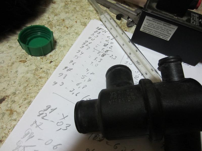

Вот он какой:

mamba82 писал(а):А такой тоже вроде пойдёт ,не ?
Скорее всего пойдет,но менее удобный он,а точность узнаешь когда поместишь его в кипящую воду.
